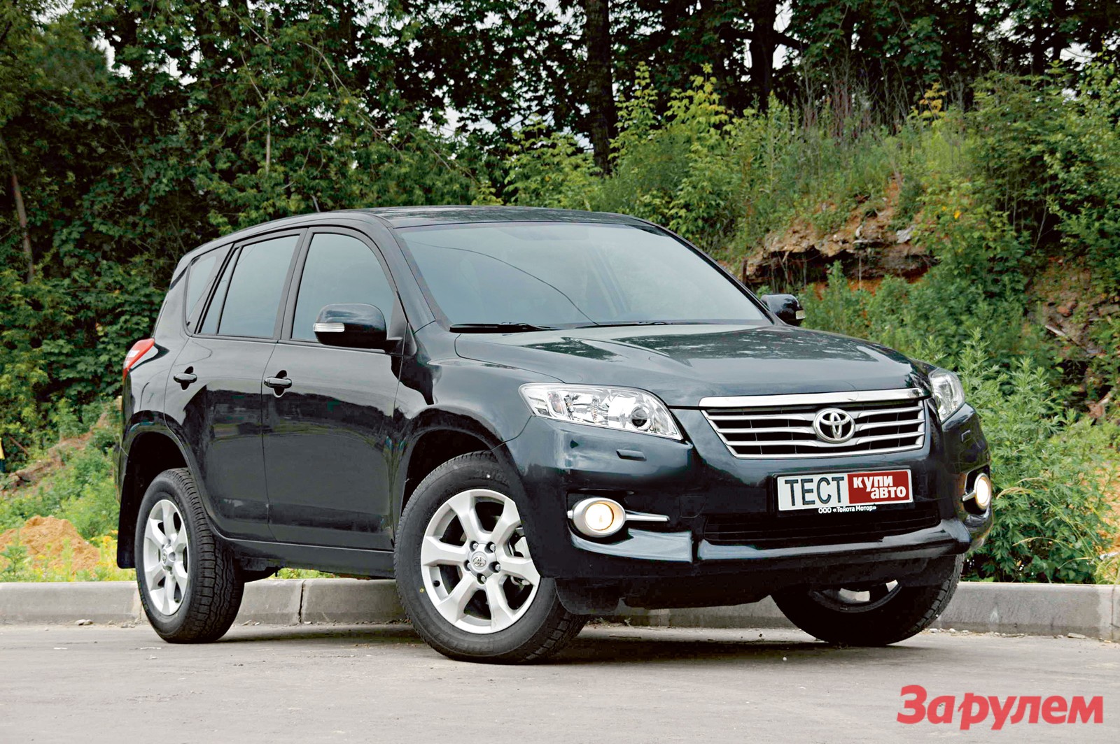

«Рафик» третьего поколения – заводской индекс ХА30 – пришел к нам в 2006 году, а спустя четыре года японцы освежили «Автомобиль для активного отдыха с 4-мя ведущими» (Recreational Active Vehicle 4 Wheel drive – вот что значит эта аббревиатура) и заодно дополнили ассортимент удлиненной версией. Короткую модификацию можно было купить с 2-литровым мотором, передним или полным приводом. Переднеприводные машины оснащались исключительно механической коробкой, а версия 4x4 могла быть как «ручной», так и «автоматической» – в качестве АКП выступал вариатор. Версия с увеличенной колесной базой (LWB) заслужила более мощный двигатель объемом 2,4 литра и полноценный «автомат» с гидротрансформатором.
Оснащение всех машин более чем щедрое: в базовой версии присутствует полный набор средств безопасности (7 подушек, ABS) плюс полный электропакет, кондиционер, «музыка» и так далее, а топовый «Престиж» щеголяет кожей, навигацией и ксеноном.
