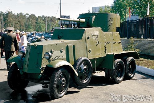

Ё Производство БА-3 на шасси ГАЗ-ААА начали в 1934-м. Шеститонную машину с корпусом из 8-миллиметровой стали оснащали 50-сильным двигателем. Вооружение - пушка 45 мм и два пулемета.

В освобождении Шлиссельбурга и прорыве блокады Ленинграда в январе 1943-го участвовали броневики БА-10.
