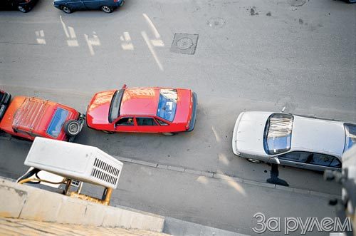

Итак, требуется "вписать" автомобиль между двумя другими, стоящими вдоль тротуара (забора, обочины и т.п.). Наш совет: не пытайтесь запихивать машину "носом" вперед. В промежутке, ненамного превышающем длину вашей машины, вы, сколько ни старайтесь, не сможете выровнять ее в линию с соседями: борт непременно будет выступать на дорогу. Возникнет помеха выезду того, кто стоит позади вас. А не ровен час, кому-то не хватит для разъезда со встречным тех самых 10-15 сантиметров, на которые высунулась ваша машина... День жестянщика не привязан к определенной дате - не стоит торопить его приход непродуманным маневром.

Второй: заезжая на стоянку "носом" вперед, вы не сможете плотно прижаться к тротуару - выбьетесь из ряда. В данном случае дело осложнил стоящий сзади автомобиль, припаркованный далеко от края.
