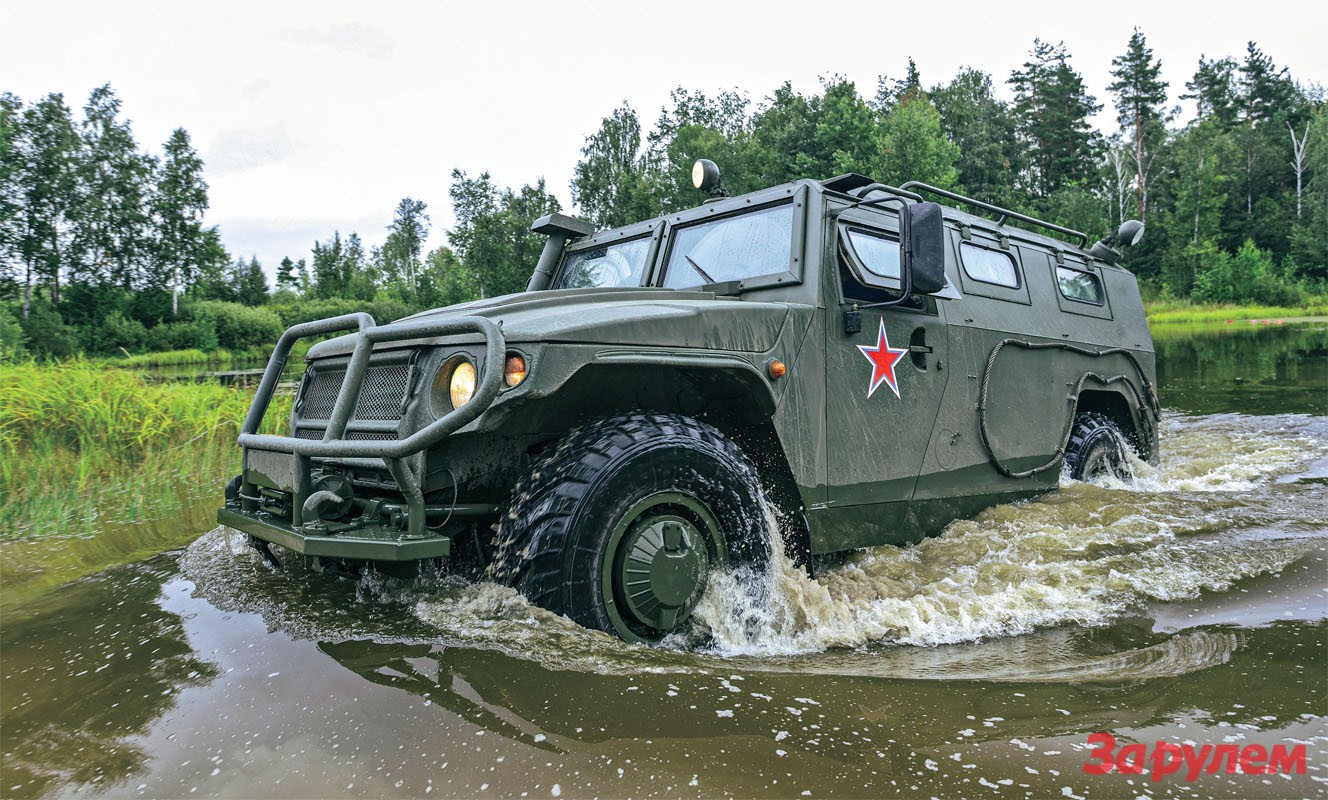

Специальное транспортное средство (СТС) ГАЗ-233014. Производство Арзамасский машиностроительный завод.
В 2007-м, после старта серийного производства на Арзамасском машиностроительном заводе, «Тигр» ГАЗ-233014 принят на службу в ВС России.

«Тигр» в чем-то такой же – суровый и неприступный. А еще на удивление приземистый и крупный. Это на фотографиях кажется, что он легко впишется в нашу повседневную жизнь, на самом же деле эта военная машина выполнена по другим стандартам и в другом масштабе: мощная рама, бронекорпус, стекла соответствующей толщины и степени защиты. А ко всему этому бэтээровские мосты с дифференциалами повышенного трения и торсионные подвески. Шутка ли, шесть тонн защищенного по всем правилам живого (то бишь снаряженного) веса, поставленного на модные нынче 18-дюймовые колеса! Правда, с оговоркой: шины здесь полнопрофильные и, согласно требованиям заказчика,  еще и с регулируемой подкачкой.

«Ты там газани как следует, чтобы с места поэффектней», – командует по рации фотограф. Ему невдомек, что «Тигр» не просто большой бронированный вседорожник. Военная машина требует навыка, и даже с ним 205 сил дизельного «Камминса» не рванут, а стронут эту махину.
За время разгона успеваешь оценить легкость и информативность педали сцепления и неплохой крутящий момент отзывчивого мотора, почувствовать жесткую, но очень внятную в плане переключений коробку передач, хорошенько покрутить рулем, поначалу никак не вписываясь в нужные радиусы. А потом, победно взглянув на спидометр, удивиться стрелке, лишь слегка перешагнувшей… 30 км/ч.
«Камминс B-205» – одна из трех версий дизельного мотора, устанавливаемого на «Тигр». Для новейшего «Тигра-М» предусмотрен отечественный турбодизель производства ЯМЗ.
Нет, резкостей он определенно не любит, да еще на грунтовых дорожках армейского полигона. Тут, как ни старайся, все заканчивается третьей передачей, на которой «Тигр» почти не разгоняется, а лишь поддерживает заданный темп. У водителя на выбор два варианта. Первый – двигаться, не разбирая дороги. Тогда на грунтах постепенно можно добраться и до восьмидесяти. Крепкие, энергоемкие подвески это позволяют. Вариант второй – обтекать неровности, беречь машину и экипаж. В этом случае едется не очень быстро и иногда без желаемого запаса тяги.
Воспользуюсь раздаточной коробкой (на нашей машине она работала безупречно) и включу пониженную. В этом случае «силовая» первая передача становится почти ненужной, зато остальной диапазон коробки передач теперь вполне рабочий и до 60–70 км/ч очень даже боевой.

Самое удивительное, что «Тигр» не воспринимается неповоротливым. Душным – да. Система вентиляции несовершенна, в броне на солнце очень жарко! В остальном я постепенно осваиваю правила общения с тяжелой машиной, она становится понятной и по-своему даже напористой. Задумчивые реакции на поворот руля? А может, надо активнее им работать?
И вот «Тигр» уже послушно мчит в нужном направлении. Оказывается, он способен грациозно реагировать на команды водителя; а между делом под колесами исчезают канавы, ямищи, вывороченные кем-то корни деревьев! Подвески, поначалу казавшиеся не слишком комфортными, в этих условиях заработали как по нотам, старательно защищая находящихся внутри.
Разработка ГАЗа родом из начала 2000-х. Первые прототипы этой машины показали на полигоне ЦНИИ-21 в Бронницах в 2002 году.
Бездорожье? Мечты о непролазных после дождей танковых колеях, в которых, по замыслу фотографа, ну просто необходимо утонуть, материализовались в виде заброшенного капонира с отвесными стенками почти метровой высоты. Сначала пробный заезд – там, где помельче.
Обязательная, с характерным блямсом, блокировка межосевого дифференциала, диагональное  вывешивание, а потом… Перед глазами сначала земля, затем небо, вой мотора (вот где пригодилась первая пониженная!), хруст межколесных самоблоков. Раскачивающаяся, как на качелях, махина изо всех сил карабкается вперед, сползает вбок, в сторону большей глубины, – грунт-то мягкий. Досталось «Тигру», пожалуй, даже больше, чем в предполагавшейся сценарием грязи. Глох, не выдерживая нагрузок, мотор, закусывало гидроусилитель руля. Но выбрались, хотя попотеть пришлось изрядно.
