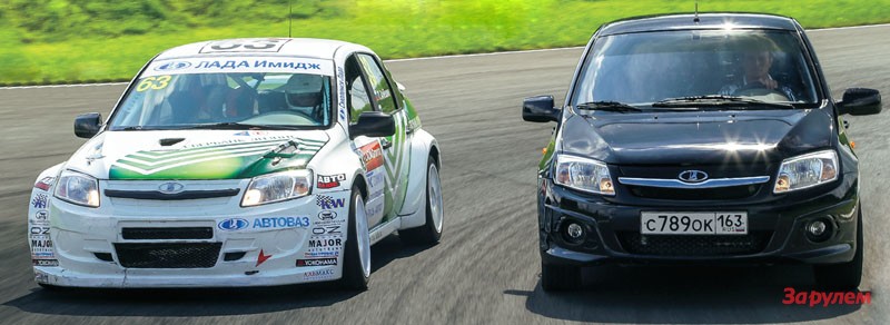

Заряженные «Лады» на «Смоленском кольце». Cоперники: «Гранта Спорт», «Гранта Кап».

Как там было... «В воскресенье побеждай, в понедельник продавай». Автоспорт в умелых руках – эффективный инструмент продаж. Им вооружились и на АВТОВАЗе, запустив кольцевой Кубок «Лада-Гранта» еще до того, как машины появились у дилеров. Впрочем, гоночная «Гранта» мало чем напоминает конвейерную. Разработанный специалистами «ТоргМаша» болид оснащен 235-сильным турбомотором, в коробке передач секвентальный механизм переключения, место свободного дифференциала занял узел повышенного трения.
Мотор «Гранты Спорт» испытывает гораздо меньшие нагрузки, чем гоночный. Чтобы снизить температурную нагрузку, боевой принудительно охлаждают.
Взамен электроусилителя – гидравлика. Сцепление керамическое, тормоза с дисками 330 мм спереди и 260 мм сзади, которые обнимают четырех- и двухпоршневые суппорты. В регулируемых подвесках – оригинальные пружины, амортизаторы и стабилизаторы. Впрочем, хотя бы конструктивно задняя балка идентична заводской, тогда как у машин для мирового чемпионата WTCC сзади стоит уникальная многорычажка. И ничего, все проходит под слоганом «Реальные машины для реальной жизни».
В этой «Гранте» салон построен вокруг пилота – с учетом его антропометрических особенностей. Кольцевой технике доступ на дороги общего пользования закрыт.
