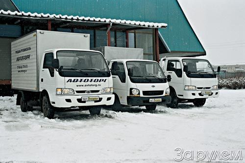

По желанию покупателя на все три шасси установят бортовой или самосвальный кузов, фургон, в том числе изотермический с холодильником, цистерну или платформу эвакуатора. Нам на тест достались платформа под тентом и панельный фургон полностью отечественного производства, а также собранная у нас из корейских комплектующих бортовая платформа.

Тентованная платформа на шасси КИА К2700 грузоподъемностью 1000 кг.
Панельный фургон на шасси КИА К3000, грузоподъемность - 1500 кг.
КИА К3600 с бортовой платформой на 2500 кг груза.
