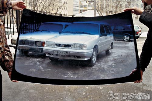

Чем это оборачивается для потребителей? Придумывать свою торговую марку горе-предпринимателям не резон - и они специализируются на подделках под настоящие борские стекла. Как отличить подделки, мы попробовали показать на фотографиях. В дополнение приводим протокол осмотра специалистами Борского завода трех поддельных тонированных стекол для "десятки". Напомним: ветровые стекла склеивают из двух с помощью поливинилбутиральной пленки. Итак...

Тонируем - как хотим.
