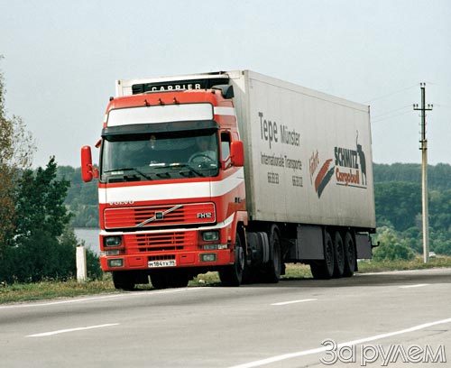

Приятно во время презентации нового грузовика прокатиться на нем десяток-другой километров. А потом написать про ухватистую баранку и мощную боковую поддержку спинки сиденья, про ребристую информативную тормозную педаль и отличный разгон с визгом резины.
А как реально складывается жизнь грузовика-иномарки при работе в жестких российских условиях? Ответ находим на маршруте Москва-Астрахань, наматывая версты на "Вольво-FН12". С 1999 года, с самого рождения, грузовик набегал по дорогам России, ближнего и дальнего зарубежья 500 тысяч километров.

Итак, FH12, флагман "Вольво трак корпорейшн", прошел уже 500 тыс. км. Что ждет его впереди? Впрочем, известно что - работа.
