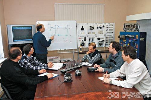

На теоретических занятиях "курсанты" узнают об устройстве и работе системы управления двигателем такие подробности, каких в большинстве ныне распространенных книжках не найти.
В группе не должно быть более семи человек - это число оптимально: преподаватель плотно загружен, но в то же время может уделить внимание каждому ученику индивидуально.
На занятиях широко используют стенды, имитирующие работу системы управления (фото 1, 2), а в арсенале учебного центра должны быть любые датчики и исполнительные механизмы современных двигателей (фото 3). Для изучения только российских систем существует не меньше шести имитаторов, позволяющих разобраться в особенностях сигналов управления (фото 4).
