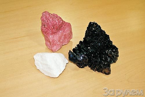

Два распространенных абразива - корунд (оксид алюминия) и карбид кремния (фото 1) имеют разные кристаллические решетки. Они определяют и характер обработки. Корунд дает зерна в форме "зуба дракона" (см. рис.): они обеспечивают высокую производительность ("агрессивную" шлифовку), но оставляют, в зависимости от размера, более или менее заметные бороздки. Такие шкурки часто используют для предварительной шлифовки. Зерна карбида кремния - многогранники неправильной формы. Они дают более нежный штрих и применяются, как правило, для финишных операций. Карбид кремния тверже, чем корунд, но более хрупкий. Свойства обоих улучшают, добавляя оксиды кремния, железа, титана.
Определить тип абразива иногда удается по маркировке на нерабочей стороне материала. В распространенном стандарте FEPA* буква Р соответствует пирамидальному зерну (корунду), а F - кубическому (карбиду кремния). Цифры после нее обозначают средний размер зерен - чем меньше число, тем они крупнее. Однако для каждого типа зерен своя шкала: например, средний размер зерна для Р400 - 35 микрон, а для F400 - 17,3. Во избежание путаницы шкал, зернистость для обоих материалов часто указывают по Р-шкале. Не совсем корректно, но потребителю ориентироваться проще.

Слева - корунд (белый и розовый), справа - карбид кремния. Цвет зависит от примесей.
