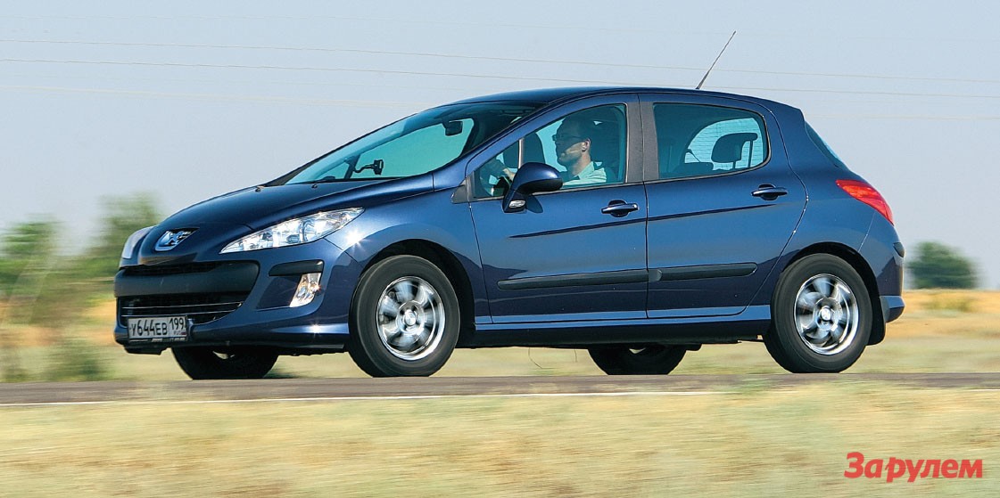

Испытываем масла разной вязкости. Подопытные 5W-30 и 10W-60. Автомобиль Peugeot 308 (90 000 км).

Редакционный «Пежо-308» ( ЗР, 2013, № 6 ) в заключительном пробеге проявлял завидный аппетит к масляной снеди: на 10 000 км мотор запросил аж 2,25 л. Конечно, это укладывается в заводские нормы (500 г на 1000 км), но мы посчитали такой расход слишком высоким.

Замеряли до и после контрольного полуторатысячного пробега на полигоне. Обороты мотора 3500–4500 в минуту. Перед стартом и после финиша сливаем и взвешиваем масло.
Важно помнить: расход увеличивается с ростом наработки масла. Чем больше намотано километров, тем хуже работают присадки, от которых зависят важнейшие свойства продукта. Поэтому после долива свежей порции даже в поработавшее масло его расход на некоторое время снижается. Но для начала, чтобы знать, откуда плясать, мы попробовали синтетику Total Quartz 5W-30 (на такой «Пежо» ездил всю жизнь, а в этом эксперименте прошел уже около 5000 км). После первой тысячи мы расхода не отметили. Логика и опыт общения с нашим «Пежо» подсказали: надо ехать дальше. И вот вполне ожидаемый результат: за пробег 1500 км угар – 386 мл. Немало. Но примерно столько же наш 308-й расходовал в повседневной эксплуатации.
Теперь пришло время Mobil 1 10W-60. Для контрольного замера его надо состарить, но мы не удержались и сначала замерили расход уже после первых 1500 км, которые автомобиль прошел по полигону в том же режиме, что и на первом масле. Практика подтвердила теорию. Поскольку продукт совсем свежий, расход практически нулевой – в пределах погрешности измерений.
Второй контрольный пробег устроили после того, как «Пежо» отъездил примерно 5000 км (как на масле 5W-30 до замеров).
Теперь вновь 1500 контрольных километров: «сгорело» 365 мл. При нашем способе измерений разницу в 20 мг позволительно списать на погрешность.
