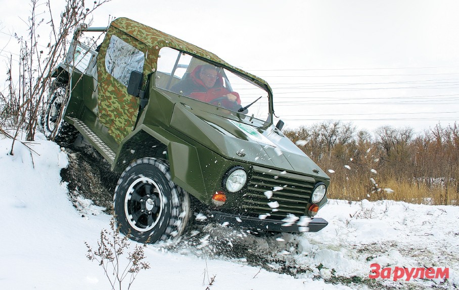

Спрыгивая вот с такого бугра, никогда не бросайте газ, – наоборот, надавите. Тогда не закопаетесь и не перевернетесь.
