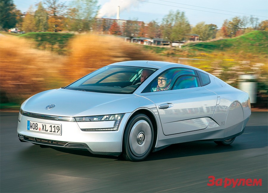

Водительская дверца взмыла крылом вверх, приглашая устроиться за рулем необычного сигарообразного автомобиля. XL1 – это гордость «Фольксвагена», сумевшего доказать миру, что может делать машина с расходом ниже 1 л на сотню.
Монокок из карбона, облегченные двери, тонкие ковши сидений, лишенных большинства регулировок (водительское еще двигается немного вперед-назад, а спинка имеет три фиксированных угла наклона, но соседнее пассажирское зафиксировано намертво), углепластиковое рулевое колесо с подчеркивающими неординарность гранями по краям. Всё здесь подчинено единственному желанию – максимально снизить вес конструкции, обеспечить ей наилучшие аэродинамические характеристики.
Вот и инструктор, без которого сверхэкономичное чудо не выпускают на дороги общего пользования, садится не рядом со мной, а чуть сзади: чтобы не толкаться в узком салоне плечами. Перчаточный ящик на привычном месте отсутствует, папку с документами пристроил за водительским сиденьем. В борьбе за литровый расход топлива приходится жертвовать комфортом, привычками и отчасти свободой, учитывая стесненность салона.
Моторный отсек делят между собой двухцилиндровый дизель (справа) и электромотор (слева). Соответственно с правой стороны на корпусе – заливная горловина, слева – зарядный разъем. Багажник здесь – понятие условное.
Пуск кнопкой отзывается сменой декораций на приборном щитке, но не сопровождается никакими дополнительными звуками. Первые километры XL1 проходит на электротяге в полной тишине. Руль автомобиля весом всего 795 кг лишен какого-либо усилителя и поначалу кажется тяжелым. При полностью заряженной батарее машина может пройти до 50 км, но я не первый, кому доверили в тот день штурвал «космического пришельца».
Чтобы не толкаться плечами, пассажир и водитель сидят по диагонали.
Из повисшего в салоне таинственного безмолвия меня вернул к жизни рокот ожившего вдруг двухцилиндрового дизеля и пробежавшая вслед за ним через весь легонький корпус вибрация. На средних оборотах моторчик перестало лихорадить.
Во имя снижения сопротивления качению передние шины непривычно тонкие.
Подзарядив аккумулятор, он вовсе стих. Так проходит городская езда и на других плагин-гибридах: то зарядка батарей под аккомпанемент ДВС, то глубокая тишина при работающем электродвигателе. Но в XL1 дизелек тарахтит прямо за спиной, и довольно громко.
Первый «Фольксваген» с расходом 1 л/100 км назывался L1. В нем водитель и пассажир сидели друг за другом. Индекс XL1 намекает на увеличенный простор, когда стало возможно сидеть рядом. Ну, или почти...
Конечно, ради прогресса можно простить многое. И, сознавая важность исторического момента – еду на автомобиле с расходом менее литра на сотню! – я уже почувствовал желание сильнее нажать на акселератор и послушать, так ли безжалостен для ушей двигатель при интенсивном разгоне.
