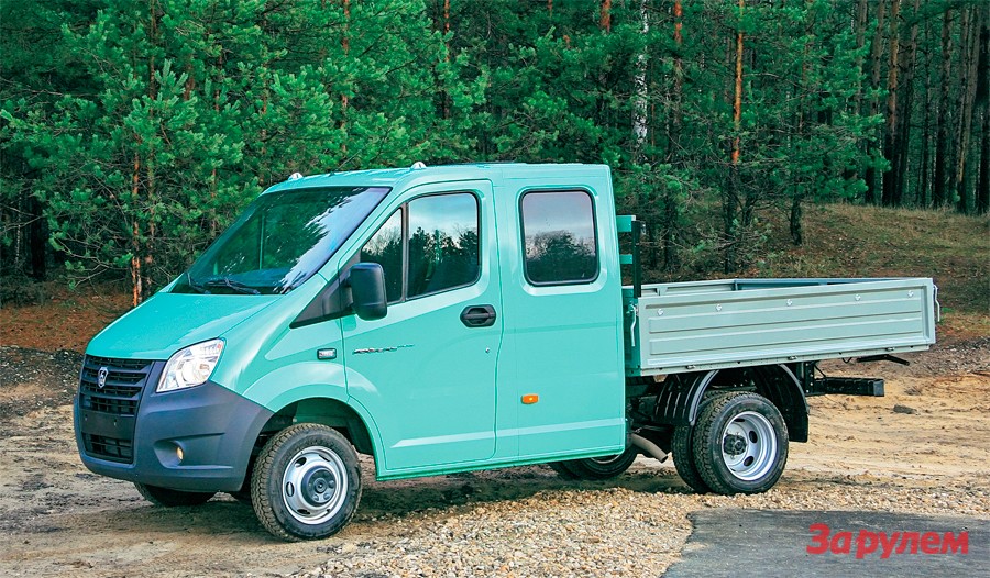

«Некст» еще совсем молод, но уже уверенно догоняет по количеству модификаций старшего товарища – «Газель-Бизнес». Вот и дождались покупатели машин с двойной кабиной: первые товарные образцы проплыли по заводскому конвейеру еще в ноябре. Рады и «надстройщики»: теперь на базе «Некста» можно выпускать куда больше видов спецтехники – например, аварийные автомобили для бригад ремонтников. Раздавшись в длину, новая кабина обзавелась задней дверью справа – на зависть пассажирам двухрядных «газелей» прежнего поколения, в которых назад пробирались через щель между передним сиденьем и центральной стойкой. Жаль, такую дверь не сделали еще и с левой стороны – хотя бы в виде опции. У импортных одноклассников она предусмотрена.
Кабина рассчитана на семерых: трое спереди и четверо сзади.
Но главное – теперь «Некст» может принять на борт семь человек, а не шесть, как «Бизнес». Отдельный вход на второй ряд позволил оставить переднее пассажирское сиденье двухместным.
Задним пассажирам светло и тепло: в их распоряжении отдельный отопитель (спрятан под передним диваном), прозрачный люк в крыше и два потолочных светильника, отдельно подсвечена и ступенька на входе. На тесноту грех жаловаться, ведь расстояние между рядами немного увеличилось. Задние сиденья из машин старого поколения модернизированы. Валявшиеся прежде на полу замки ремней переехали на каркас сидений – в подушках для них предусмотрены специальные выемки.
Двухрядный «Некст» выпускают с двумя вари- антами колесной базы – 3145 и 3745 мм. Платформа с алюминиевыми бортами (как на фото) пока полага- ется лишь длиннобазной машине.
Все двухрядки – по умолчанию с предпусковым подогревателем «Вебасто» и аккумулятором большей емкости. На длиннобазные машины ставят еще и АБС, которую на самом деле давно пора перевести в разряд базового оснащения для всех «газелей».
Короткая и длинная модификации различаются грузовыми платформами, причем не только их размером, но и исполнением. Так, на грузовики со стандартной колесной базой (3145 мм) пока ставят кузова старого типа – с дощатым полом и стальными бортами. А длиннобазные (3745 мм) комплектуют модными – с фанерным полом и алюминиевыми бортами.
