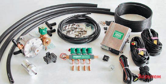

Газовую аппаратуру в этом случае взяли более продвинутую: Digitronic 3Dpower Digital Gas Injection 67 R‑01 4729. Тут уже не просто смеситель, а целая система со своими контроллером и программой управления двигателем.
На испытуемый мотор мы поставили два патрубка отбора проб – перед каталитическим нейтрализатором и после него. Через первый будем измерять так называемую «сырую» токсичность, через второй – «сухую»: что летит в выпускную трубу. Сопоставление «сырой» и «сухой» как раз и покажет эффективность работы нейтрализатора.
