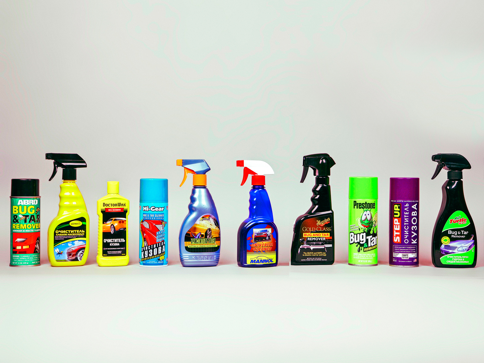

Когда-то во многих сельских магазинах с потолка свисали так называемые липучки – простейшие и очень надежные приспособления для ловли мух и их родственников. Сядет сдуру такое существо на липкую ленту – и приклеится намертво. Неэстетично, но эффективно. Столь же неэстетичный вид имеют номерные знаки автомобиля, только что вернувшегося из дальних странствий. И не только знаки, но и все элементы кузова, пережившие тысячи лобовых столкновений. Вернуть машине цивилизованный вид призваны препараты, представленные ниже в алфавитном порядке. Мы проверили на практике возможности каждого. Заодно, вне зачета, оценили их способность удалять пятна битума (как говорится, чтобы два раза не ходить), поскольку многие производители обещали и это.
ABRO Bug & Tar Remover, США
Очиститель от насекомых и битумных пятен
155 руб., 340 г
Для удаления следов от насекомых средство малоэффективно. То же относится и к гудрону. С вертикальных поверхностей пена практически мгновенно стекает, не успевая растворить грязь. Запах нейтральный.
ASTROhim, Россия
Очиститель следов насекомых
70 руб., 500 мл
Следы насекомых и птичьего помета удаляет без особого труда. Но при обработке поверхности нужна аккуратность, в противном случае возможны царапины. Приятно пахнет. Удобный дозатор. А вот набок лучше не класть: протекает. Возможно, нам просто не повезло?
DoctorWax, США
Очиститель кузова от насекомых и битума
135 руб., 300 мл
Аэрозоль удаляет и старые следы насекомых, и пятна гудрона. Требует механического воздействия на следы, но поверхность не царапает. Не годится для удаления следов почек, – впрочем, это вне программы. Запах весьма резкий.
Hi-Gear, США
Очиститель кузова профессиональный
205 руб., 340 г
Эффективно смывает свежие следы насекомых. Хорошо удаляет следы гудрона и почек. А вот вывести старые засохшие пятна от насекомых не смог даже при повторном применении. Пена не стекает с вертикальных поверхностей – это хорошо. Пахнет резко и неприятно. При нанесении на стекла оставляет налет, который придется удалять еще чем- то.
KERRY, Россия
Очиститель пятен битума и следов насекомых
95 руб., 500 мл
Легко удаляет гудрон, хорошо справляется с мелкими остатками насекомых. Тяжело поддаются лишь следы жирных и засохших мух. Повторная обработка поверхности не дала желаемого результата. Состав пасует перед старыми следами древесного сока и почек. Свежие следы убрать намного проще. Не царапает ЛКП. Источает резкий запах аммиака.
MANNOL Universal cleaner, Германия
Универсальный очиститель
160 руб., 500 мл
Легко удаляет пятна, оставленные гудроном и почками, а также практически любой след от насекомых. Почти не пахнет. Перед применением необходимо тщательно вымыть поверхность от пыли. Может оставить царапины. С вертикальных поверхностей средство попросту стекает, не успев растворить следы загрязнений. Неудачный дозатор: при нажиме течет не только из носика.
Meguiar's, США
Очиститель от насекомых и гудрона
345 руб., 473 мл
С насекомыми справляется неважно: убирает лишь мелкие и свежие следы мух. Хорош для удаления гудрона и следов почек. Содержит полироль – после выведения пятен необходимо протереть место до появления блеска. Приятный аромат. Неудобный дозатор: фиксатор можно потерять, его трудно извлечь перед началом работы. Средство наносится на поверхность неравномерно.
Prestone Bug & Tar Remover, США
Удалитель следов насекомых и битумных пятен
195 руб., 382 г
Практически эталонно удаляет следы от насекомых, независимо от срока их давности. Хорошо убирает пятна гудрона. Запах довольно неприятный, но несильный. Применим на вертикальных поверхностях.
Step Up, США
Очиститель кузова
195 руб., 341 г
Следы насекомых удаляет средне: необходимо прикладывать усилие. Старые, засохшие пятна не поддались и со второго раза. Неплохо растворяет гудрон, но бессилен перед следами от почек. Хорошо очищает стекла, отмывает следы никотина и масляную пленку. Запах очень резкий и неприятный.
ВЫБОР ЗР:
Turtle Wax Bug & Tar Remover, Великобритания
Очиститель пятен гудрона и следов насекомых
300 руб., 500 мл
Очень эффективно, без усилий удаляет капли гудрона, различные следы насекомых (крупные, мелкие, старые) и пятна от почек деревьев. Не царапает поверхность. После удаления пятен остается восковое покрытие: средство содержит полироль. Тара удобная.
Мнение о профпригодности каждого из препаратов мы высказали. Свой выбор тоже сделали. Удачной всем дороги на чистеньком автомобиле!
