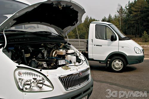

Обновленные мордочки "газелей" (ЗР, 2003, № 4) уже примелькались на дорогах, однако внешние атрибуты рестайлинга - лишь макушка айсберга. Куда важнее, что конструкторы сумели развести силовые элементы - лонжероны кабины. Это позволило заметно увеличить размеры подкапотного пространства: на 500 мм вширь, на 60 - ввысь, а также вдоль. А дополнительная жилплощадь позволяет размещать новых жильцов - старый ИВЕКО, как мы уже сказали, был безнаддувным, а новому нужны и турбокомпрессор, и охладитель наддувочного воздуха: как-никак, Евро II... Кстати, если дело дойдет до АБС, то и ей место найдется.

Обновленный подкапотный отсек готов принять моторы разных типов и марок.
Наклейка не очень эстетичная, но содержит адрес изготовителя.
