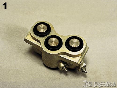

Хороших машин, которые наши конструкторы ни у кого не передирали - раз, два и... Устарела, конечно, но народ ее искренно любит. А если еще присовокупить новичка - "Шевроле-Ниву", то так и хочется спросить - а почему это мы давно не испытывали никаких "нивовских" деталей? Например, тормозных цилиндров, вон они там какие необычные - "трехглавые"... Вернее, трехпоршневые.
Неожиданно выяснилось, что разнообразием выбора тормозных цилиндров для "Нивы" прилавок похвастать не может. Во всяком случае, нам удалось раздобыть всего три их разновидности - каждой по две штуки. Причем одну пару пришлось покупать в сборе с суппортами: мол, не нравится - не ешь... Вся троица - без упаковки и "визитных карточек", только белорусско-немецкие "феноксы" смогли предъявить в качестве "документов" надписи FENOX на литых корпусах.

Итак, марафонцы выбежали со стадиона, а мы начинаем соревнования по герметичности и по прочности. Герметичность цилиндров оценивают при давлении жидкости, равном 20 МПа, - зачет получает тот, кто продержится в таком состоянии не менее двух минут. Само собой, падение давления при этом не допускается. Второе соревнование - из разряда "экстрим": прочность определяют по моменту разрушения цилиндра при повышении давления в пределах до 35 МПа.
Зачет по герметичности получили все три цилиндра, но... Но стоило перейти ко второму испытанию и повысить давление всего-то на 0,5 МПа, как вазовское изделие неожиданно развалилось на куски. И в этот же момент поступило сообщение с трассы - дисквалифицирован белорусский марафонец! После 11 000 циклов у "Фенокса" появилась течь тормозной жидкости по среднему поршню, а за это снимают с дистанции. Таким образом две команды из трех лишились шанса победить в общем зачете...
Что ж, два марафонца бегут дальше, а мы повышаем давление и ждем, кто сдастся следующим. На отметке 27,0 МПа хрустнул "Фенокс" - жаль. Стрелка манометра доходит до 35,0 МПа - "тольяттинец" жив! Ему и присуждается малая золотая медаль...
...И большая тоже! Два оставшихся изделия завершили ресурсные испытания без замечаний, а потому единственной командой, выдержавшей все проверки, оказалась именно безымянная "тольяттинская".

1. Изготовитель - не указан
(продавалось под именем "Тольятти")
Маркировка - VAZ 2121 3501044 12 АЛЗ
Примерная цена - 500 руб.
Если бы это изделие предлагали в нормальной упаковке, то отличная оценка была бы выставлена единогласно. Ресурсные испытания пройдены без замечаний, герметичность нормальная, прочность прекрасная. Но... как опознать безымянного "героя"?
Оценка: (хорошо).
2. Изготовитель - не указан
(продавалось в сборе с суппортом под именем "ВАЗ")
Маркировка - VAZ 2121 3501044 АЛЗ 8
Примерная цена (с суппортом!) - 1500 руб.
Изделие успешно выдержало ресурсные испытания, но первое же резкое торможение при таком качестве может оказаться последним в жизни. Этакий "царь-колокол" получился - и всего-то при давлении 20,5 МПа! Как говорится, "а еще суппорт надел"...
Оценка: (плохо)
3. Изготовитель -
"Фенокс" (Fenox), Белоруссия
Маркировка - VAZ 2121 3501045 FENOX 3240
Примерная цена - 600 руб.
На этапе покупки "белорусские немцы" выглядели чуть лучше остальных, однако "игра", как говорится, не пошла. Один цилиндр разлетелся на куски при давлении 27,0 МПа - рановато, другой почти сразу же "прохудился" на ресурсных испытаниях.
Оценка: (плохо)
