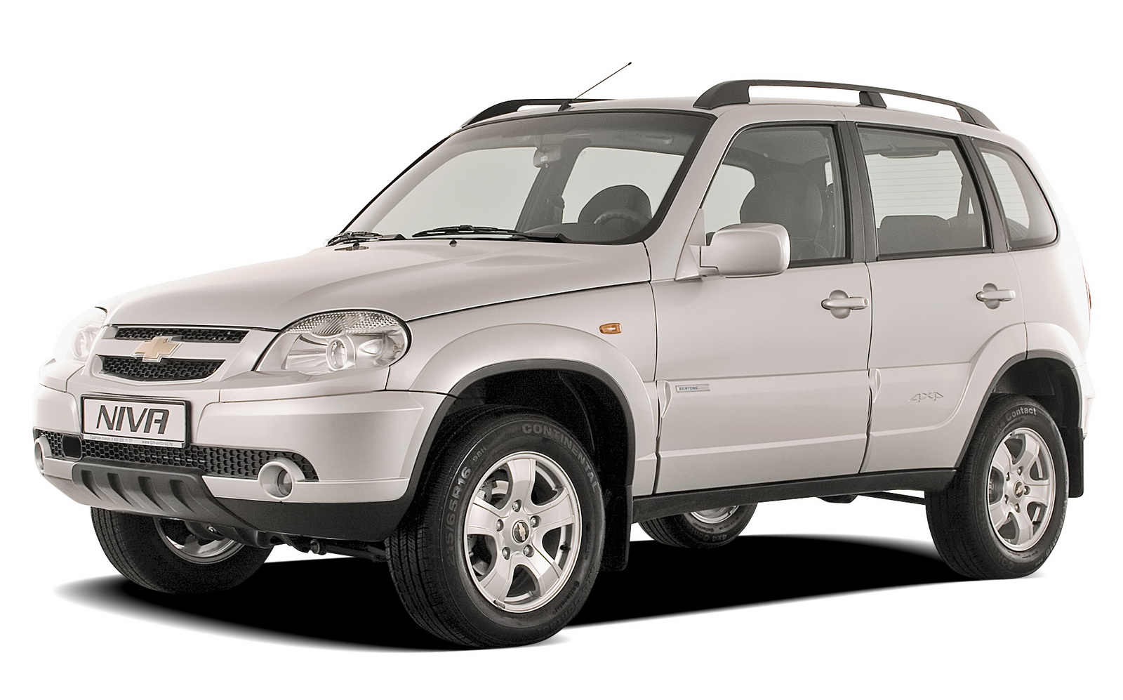

Chevrolet Niva: меняем тормозные колодки
Владельцы Chevrolet Niva – люди в большинстве своем мастеровые и не слишком привязанные к красотам дилерского сервиса. Почему бы не сэкономить на относительно простых ремонтных процедурах, например, «реанимации» стояночного тормоза или замене тормозных колодок? Таким «очумельцам» будет полезна наша методичка.
