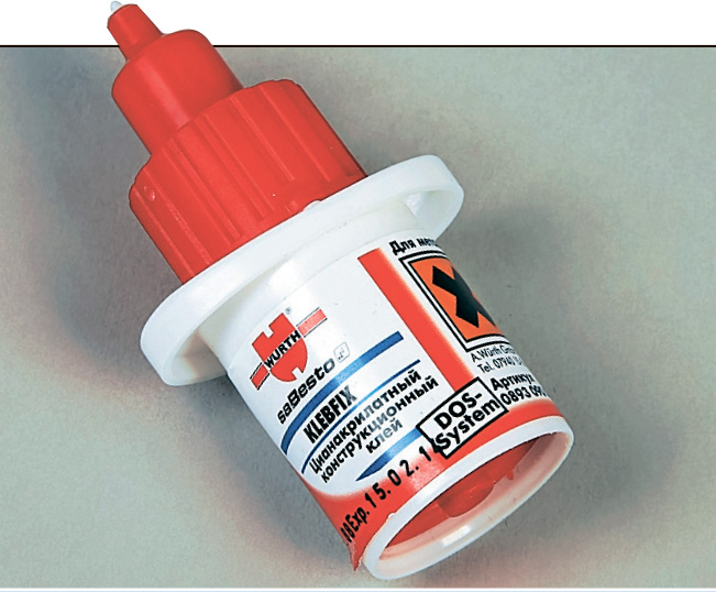

Wurth Klebfix, ЕС
Цена 457 руб.
ПЛЮС: Есть инструкция на русском языке.
МИНУС: Образцы, склеенные встык, сломались при легком нажиме. Внахлест – ситуация не лучше, независимо от вида поверхности. Маленький объем флакона: всего 5 г. В носике тюбика скапливается засохший клей, перекрывая сечение дозатора.
