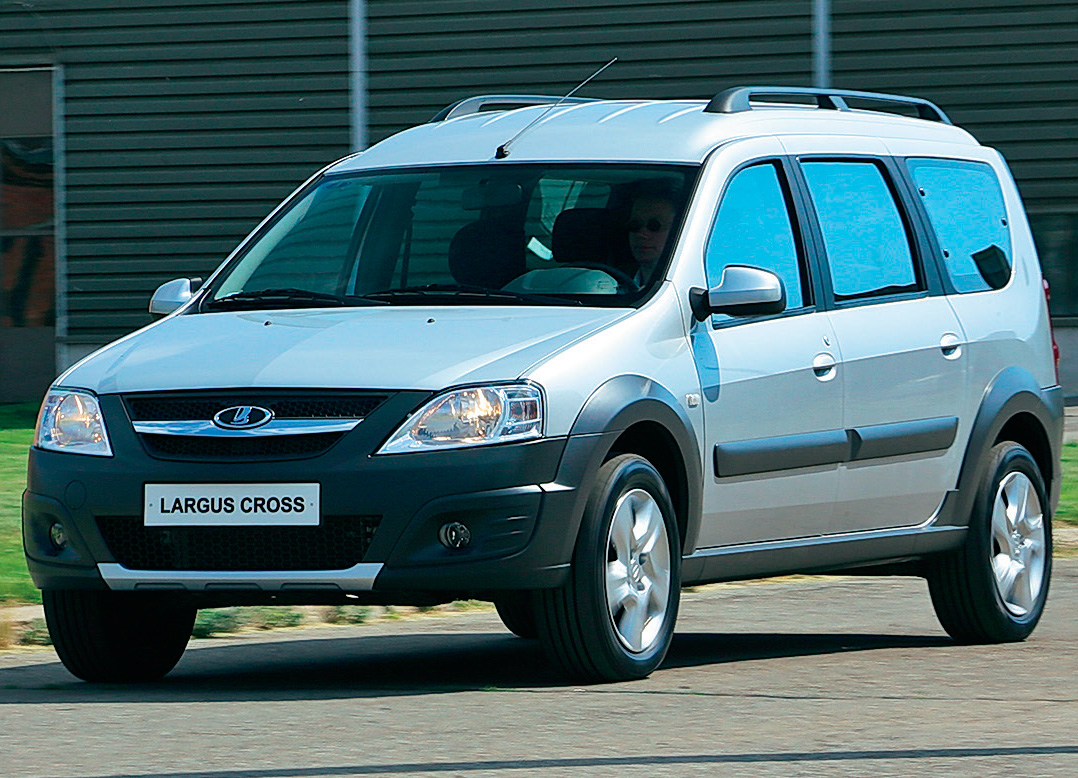

«Лада-Ларгус Кросс»
Исходная точка для исполнения «Кросс» – максимальная комплектация «Люкс» в пяти- и семиместном вариантах, с 16-клапанным двигателем 1,6 л (105 л.с.).
  •  Напомню приятные особенности комплектации «Люкс», которые достались и «Кроссу»: противотуманные фары, бортовой компьютер, электропривод стеклоподъемников и зеркал, аудиосистема
  • Прекрасное приобретение – практичные черные бамперы, которые мало чего боятся и которыми до сей поры мог похвастаться только «Ларгус»-фургон. Для кроссовера, пусть даже и псевдо, самое то.
У автомобиля оригинальные легкосплавные колеса большего размера (шины 205/65R16, нынешние – 185/65R15); они прибавляют 5 мм дорожного просвета. Остальные 15-20 мм будут набраны за счет оригинальных стоек, амортизаторов и пружин, – впрочем, учитывая четырехмесячный запас до пуска производства, это предварительная информация.
При первом взгляде на этот автомобиль знатоки, возможно, вспомнят «Матру-Ранчо», пяти-семиместный универсал с увеличенным дорожным просветом. Тогда это называли машиной для туристов. По сути, «Ларгус Кросс» адресован им же.
В экстерьере помимо обвеса применено такое простое решение, как окрашенные в черный цвет рамки дверей. О вкусах не спорят, поэтому смело говорю: мне нравится.
Слева – обычный «Ларгус», справа – «Кросс»: наглядное пособие по увеличению клиренса. Окончательное значение пока не определено, машина в стадии доводки, но к исходным 145 мм (под защитой двигателя, при полной нагрузке) будет добавлено 20-25 мм. Кстати, поставленные рядом «Калины», обычная и «Кросс», различаются по дорожному просвету ровно настолько же.
Интерьер украшен тем же оранжевым колером, что и «Калина Кросс», но более сдержанно. Приятные акценты приданы панели приборов и дефлекторам вентиляции.
