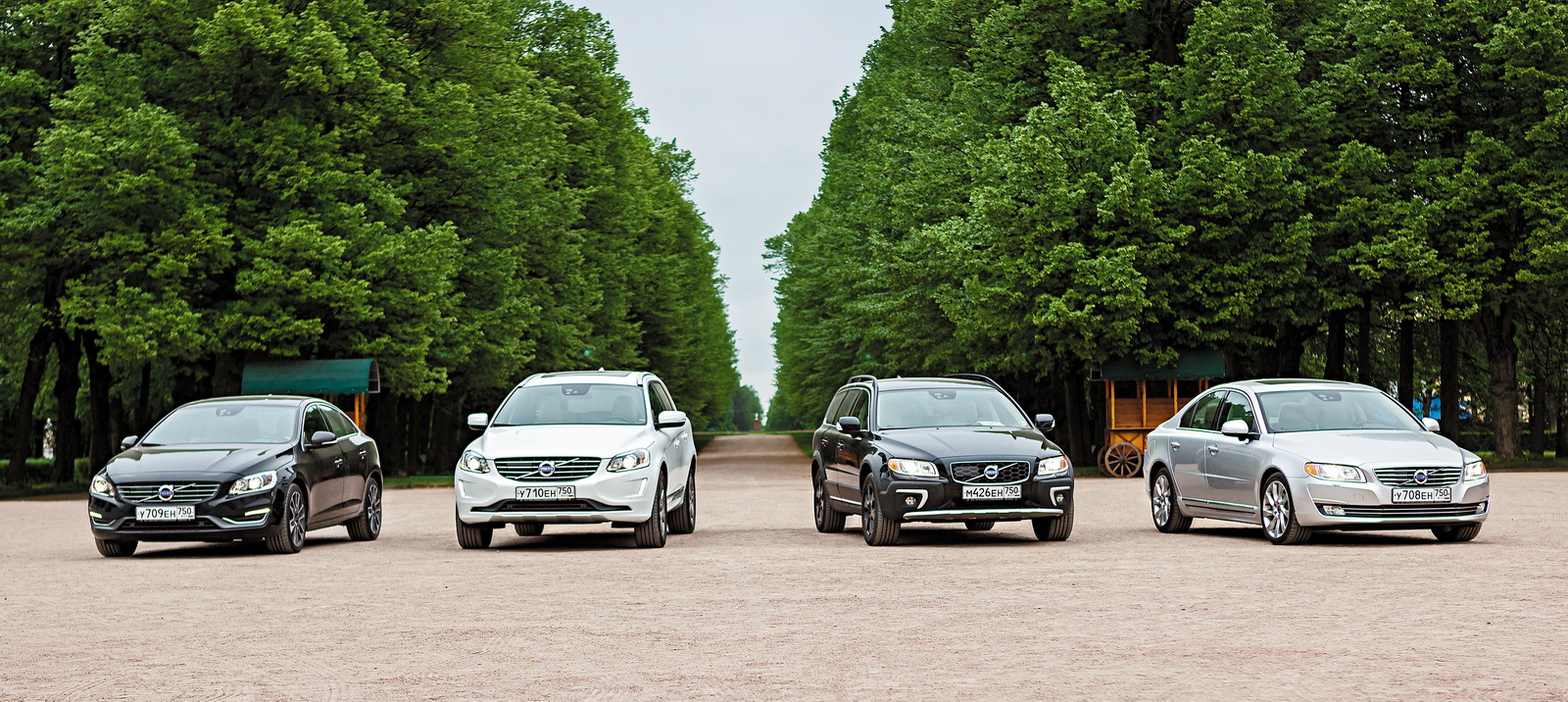

В России новые моторы уже доступны. Правда, пока только два – на первых порах покупателям предлагают полноприводный универсал XC70 с дизелем D4 и модели S60, S80 и XC60 с бензиновым Т5. Вместе с новыми силовыми агрегатами дебютировали также системы мониторинга полосы движения и помощи при параллельной парковке, а также электрический усилитель руля с тремя режимами настройки.
