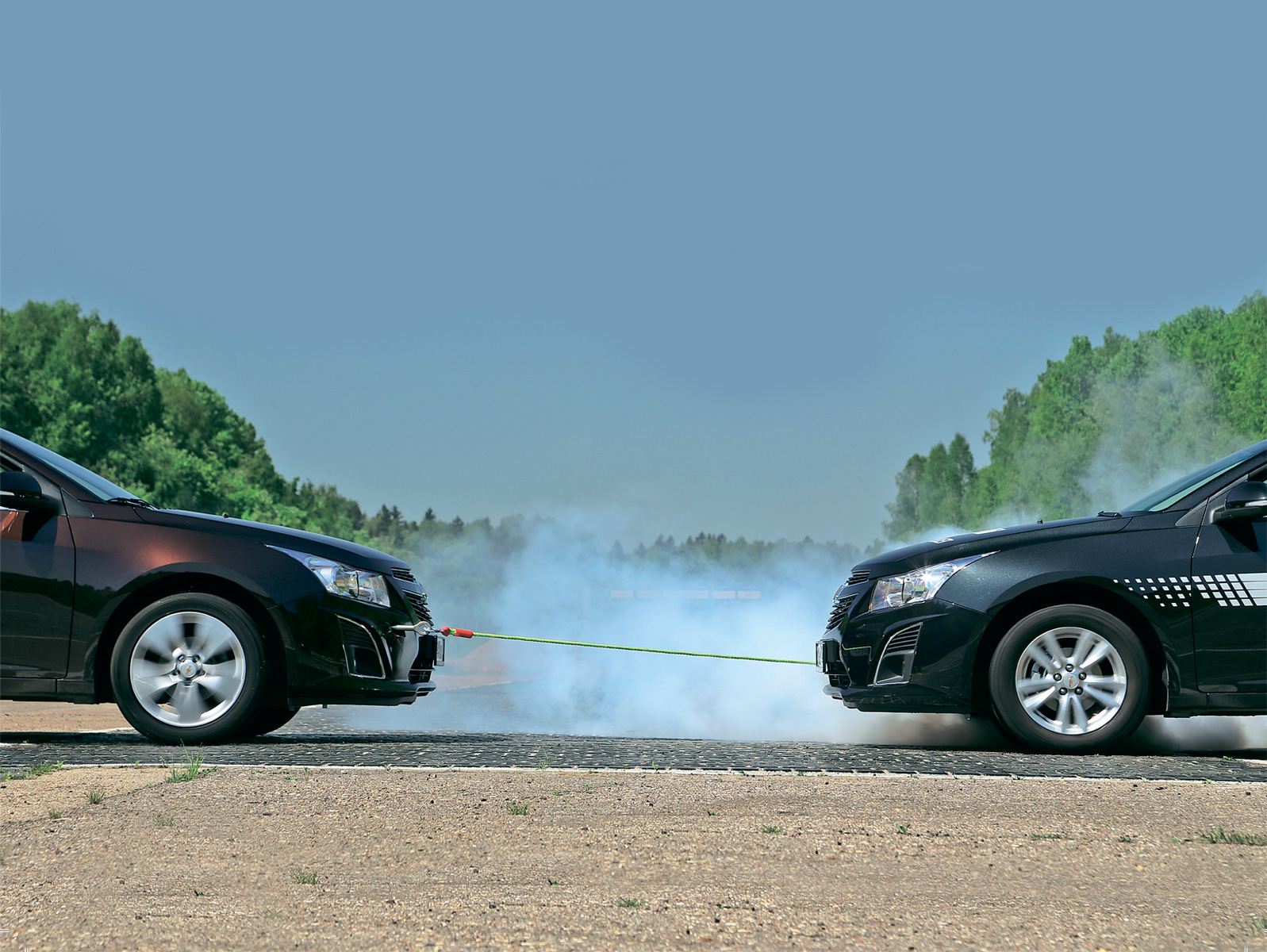

Испытываем автомобили Chevrolet Cruze с двигателями разного объема и одинаковой мощности. Соперники – 1,4 л, с турбонаддувом, 140 л.с. и 1,8 л, атмосферный, 141 л.с. В поле зрения – динамические возможности машин, удобство управления тягой и, конечно, экономичность.
К популярной нынче теме даунсайзинга – уменьшения рабочего объема двигателей – мы уже обращались (ЗР, 2014, № 2). Однако споры по этому поводу не умолкают, и мы вновь засучили рукава. На сей раз переключаем внимание на машины самого массового в России сегмента – С-класса.
Наш герой – «Шевроле-Круз». Он предлагается с моторами 1,4 и 1,8 л, различающимися по паспортной мощности лишь на одну лошадиную силу. Меньший по объему мотор в 140 л.с., естественно, наддувный, больший 141-сильный – атмосферный. Коробки передач на тестовых автомобилях автоматические, 6-ступенчатые. К слову, такие же силовые агрегаты ставят на «Опели».
«Круз» с двигателем 1,4 л достался нам с кузовом хэтчбек, а другой автомобиль – седан. Не страшно! Мы измерили снаряженные массы: они оказались близки. Трансмиссионный ряд не зависит от типа кузова. Наконец, аэродинамические свойства различаются на копейки. Можно сравнивать!
А что нас в первую очередь интересует? Динамические возможности машин, удобство управления тягой и, конечно, экономичность. Мы вооружились приборами и отправились на Дмитровский автополигон.

Уже по дороге стало ясно, что «Круз» с турбодвигателем чуть резвее. При напористой езде держаться за ним на автомобиле с атмосферником 1,8 л не так-то просто: порою приходится вдавливать педаль газа в пол. Кстати, в таких ситуациях «Круз 1,8» заметно шумнее по мотору, хотя в устоявшихся режимах разница практически неощутима.
Инструментальные измерения на полигоне подтвердили наши первые наблюдения. «Круз 1,8» проигрывал конкуренту в разгоне до 100 км/ч около 0,5 с. Это мизер. Но при ускорении с 60 до 100 км/ч и с 80 до 120 км/ч разница заметнее и важнее. Полторы секунды – это 35–40 м дистанции. Именно такой запас получит водитель турбо-«Круза» при интенсивном обгоне, а это уже немало!
Любопытно было провести те же замеры на загруженных автомобилях. Заметно ли скиснет малообъемный мотор, если в салоне 210 кг балласта, что эквивалентно трем пассажирам? Показатели ухудшились, но несильно. Причем практика подтвердила теорию: менее чувствительным к нагрузке оказался мотор побольше. В разгоне с 60 и с 80 км/ч «Круз 1,8» проиграл сам себе всего лишь 0,2–0,3 с, а версия с турбомотором 1,4 л – уже секунду! Разница в дистанции сократилась до 18–20 м, но местами машины не поменялись: «Круз 1,4» все равно резвее.
