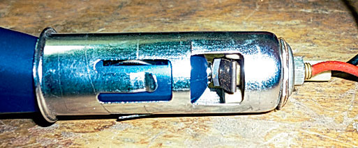

Автомобильные гаджеты получают электропитание от прикуривателя. Но иногда вполне исправный прибор почему-то не работает. Тогда вы проверяете прикуриватель – но и тут все в порядке... Часто недоразумение объясняется лишь тем, что центральный контакт гаджета не достает до упругого лепестка – контакта прикуривателя. На фото показана вставка зарядного устройства для телефона, синего цвета. Проще всего в этой ситуации отогнуть лепесток навстречу гаджету. Правда, использовать прикуриватель по прямому назначению, возможно, кому-то станет трудно.
