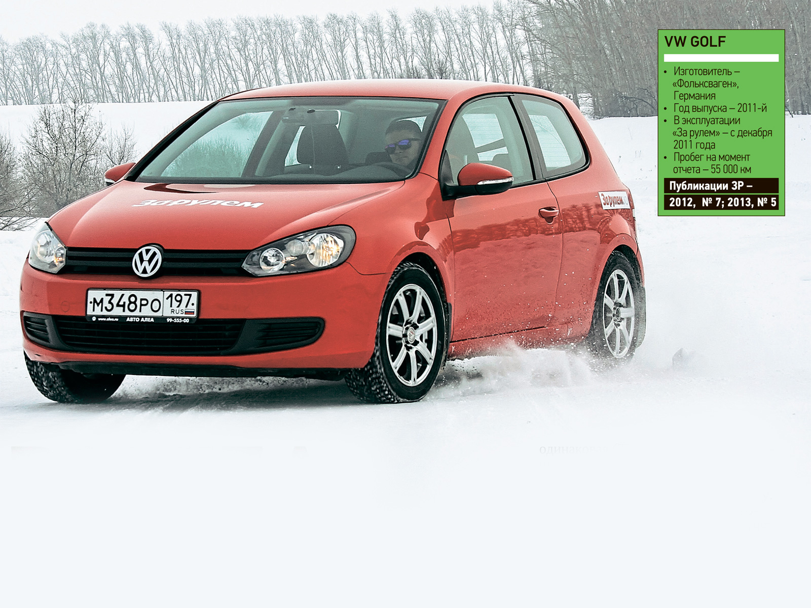

Перевалив 30-тысячную отметку, шинный «Гольф» шестого поколения вступил в пору зрелости. Это положительно сказалось как на поведении машины, так и на нашем отношении к ней.
За прошедший год машина набегала 25 000 км. Обкатывала шины перед тестами, потом их испытывала – и летом, и зимой. Только взявшись за подготовку отчета, я сообразил, что за все время машина не отняла ни минуты на ремонт. Потребовались всего лишь новые щетки стеклоочистителя общей стоимостью 1300 рублей. Старые за год подсохли и стали оставлять на ветровом и заднем стеклах разводы. Неисправностью это назвать нельзя, ведь резинки дворников – расходный материал.
Даже масло в двигатель подливать не пришлось. Да и в сервис мы с «Гольфом» приезжали лишь раз – для очередного ТО при 45 000 км пробега. И при этом никаких дополнительных затрат, просто плановое обслуживание. Первая мысль, которая посетила меня после такого открытия, – вот беда, писать-то не о чем! Впрочем, для потребителя как раз то, что нужно: честная работа автомобиля и его производителя. Следующий вопрос: заслуживают они похвалы или нет?
