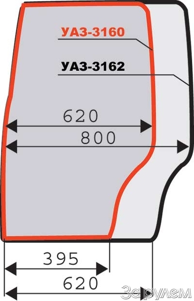

Зато у "большого" задняя дверь королевского размера. Она не просто стала шире, а изменила конфигурацию. В самом широком месте проем увеличился на 180 мм, а в самом узком, внизу - на 225! Заднее сиденье "отъехало" назад на 100 мм и чуть приподнялось, так что посадка сзади весьма вольготна. Можно сидеть вполоборота, удобно прислонив голову к широкой стойке, а при желании даже спрятаться за нее от взоров любопытных пешеходов - почти как в "Волге".
