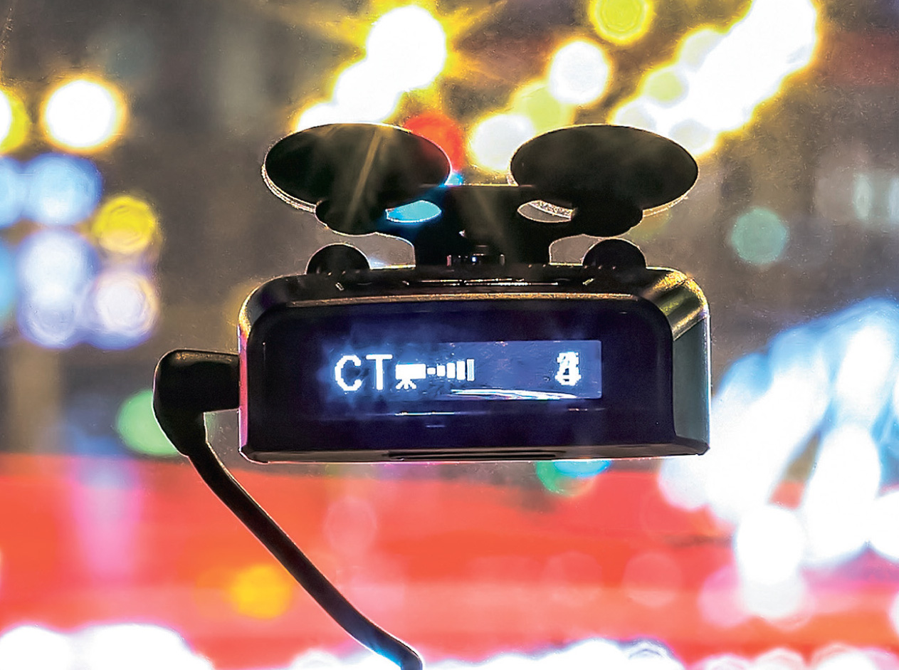

Радар-детекторы: настоящее без будущего?
С появлением новых комплексов «Автодория», фиксирующих правонарушения на российских дорогах, многие заговорили о закате эпохи радар-детекторов. Почему? У этой системы совсем иной, отличный от привычных «Стрелок» принцип работы. Правда, абсолютным ноу-хау «убийцу радар-детекторов» не назовешь.

Пару слов по технике. Участки, на которых могут работать такие комплексы, ограничены расстояниями от 500 м до 10 км. Разработчики поясняют это так. Мол, нижний предел (500 м) обусловлен погрешностью измерения скорости. Именно на такой протяженности она достигает заявленных 5%. При увеличении расстояния между приборами погрешность значительно уменьшается. Ну а верхний предел (10 км) задан условно: ограничение обусловлено только здравым смыслом и характеристиками дороги.
Комплексы вроде «Автодории» действительно могут приговорить радар-детекторы к вымиранию. Дело в том, что никаких радаров и лазеров в таких комплексах фиксации нет (разве что ИК-прожекторы), а потому сегодня обнаружить их проще всего тем же «халтурным» способом – по базе данных. Чем, собственно, все разработчики радар-детекторов сегодня и заняты — оснащают устройства GPS-приемниками и загружают в них базы данных. По сути, ту же самую, что давным-давно используются для автонавигаторов.
