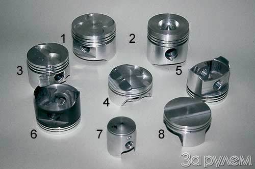

Поршни от "Автотехнологии" для ЗМЗ-406 (1);дизеля Т450Д (2); VAZ 2111 (3); VAZ 2112 с дугообразной юбкой (4); VAZ 2108 3 (5); VAZ 2112 с моликотовым покрытием (6); картинговых двигателей (7); гоночного мотора VAZ 2112 (8).
