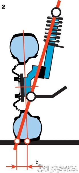

Что же делать, если это действительно случится? У водителя есть доля секунды, пока автомобиль - за счет инерции - еще не отреагировал на разрыв шины. Постарайтесь удержать его на курсе. Конечно, если на руле только одна рука - сделать это совсем непросто. Управляемые колеса "Жигулей" установлены с положительным плечом обката, поэтому при разрыве передней шины машину резко бросает в сторону поврежденного колеса (рис. 2).
У "Самары" отрицательное плечо дает некоторую стабилизацию, поэтому она гораздо устойчивее. Но хотим предупредить поклонников ныне модного расширения колеи - им кажется, что так машина устойчивее. В действительности увеличивается лишь ее способность не опрокидываться на косогоре, а курсовая устойчивость хуже, ибо с "разлапистыми" дисками плечо обката может оказаться и нулевым и даже положительным. При разрыве переднего колеса и неглубокая выбоина способна стать той точкой опоры, которая развернет, а то и опрокинет автомобиль. При разрыве же заднего машина менее склонна к опрокидыванию. Но во всех случаях, гася скорость, держитесь подальше от бордюров и ям и не тормозите "в пол" - если колеса скользят юзом, то и машина неуправляема.

Положительное (а) и отрицательное (б) плечо обката управляемого колеса.
