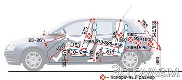

Отрегулируем положение водительского сиденья, зеркал, руля и доверимся ощущениям. Высокая посадка пытается убедить, что "ФИАТ-Стило" не хэтчбек, а мини-вэн. На поверку высоты не так уж много, особенно над головой: люк "съел" пространство под крышей. Зато продольной регулировки хватит с избытком даже очень рослому водителю. И при этом останется достаточно места на заднем сиденье. Если, конечно, оно не придвинуто вперед на полные 120 мм для увеличения объема багажника. Впрочем, подушка заднего сиденья раздельная и обе неравные части регулируются самостоятельно. В нашем случае в них интегрированы еще и детские сиденья. А в спинке - подлокотник с двумя подстаканниками и лючок для перевозки длинномеров. В общем, комфорт и безопасность для малолетних и малопьющих лыжников. В дополнение - складной столик (тоже с подстаканником). Еще нашлись бы стаканы и чем их наполнить...
Пассажирам наверняка понравятся и большие дверные проемы - садиться в "Стило" на редкость удобно, как и обозревать из него окрестности. А вот водитель вправе пожаловаться на чрезмерно массивные подголовники и центральную стойку кузова.
Стоит заглянуть через пятую дверь в багажник: хотя его левый угол оккупировал сабвуфер аудиоцентра, места для багажа осталось вполне достаточно. Под полом полноразмерная запаска на легкосплавном диске - приятный сюрприз во времена ущербных "докаток".
