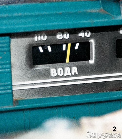

2. У ранних "волг", где на кузове был "плюс", шкалу датчика температуры читали справа налево.
