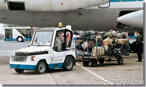

Из соседнего Ту-154 багаж разгружали "врукопашную", а пару тележек ловко укатил французский TMX-30. Впрочем, в недрах "Туполева" еще что-то осталось...

Пассажиры уехали в здание аэровокзала, а вслед им поедет багаж. На современных воздушных судах чемоданы, сумки, баулы путешествуют в металлических контейнерах. Их выгружает самоходный подъемный стол - по сути, тоже автомобиль, только очень чудной.
Состав с контейнерами - здесь может быть до семи вагонов - покатил "паровозик", автотранспортер с 50-сильным дизелем "Дойц" воздушного охлаждения, весьма распространенным на аэродромной технике.
