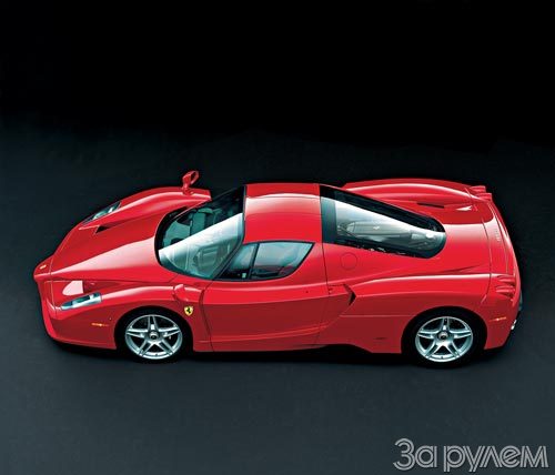

Характерно вздернутый нос, плавные обводы задней части кузова, плоское днище роднят "Энцо" с формульными "феррари" последних лет. Еще ни одна серийная машина не проводила столько времени в аэродинамической трубе. Почти 3000 часов искусственный ветер обдувал детали автомобиля, затем уменьшенные 40-процентные макеты и, наконец, кузова в натуральную величину.
Одно из наиболее интересных аэродинамических решений - профилированные каналы в передней и задней частях пола для создания дополнительной прижимной силы. Конструкция, обеспечивающая так называемый "граунд эффект", заимствована из формулы 1 и работает по принципу трубки Вентури. Воздушный канал в середине менее широк, чем на концах. Преодолев узкое место, воздух набирает скорость - создается разрежение, которое вызывает дополнительную прижимную силу.
Чтобы автомобиль был послушен на скоростях 80-240 км/ч (именно в этом диапазоне водитель будет проходить повороты), корму помогают прижимать к земле регулируемые задний спойлер и передние закрылки. Чтобы развить "максималку" на прямой, электроника постепенно убирает спойлер и закрылки, уменьшая прижимную силу. Она в зависимости от скорости изменяется от 344 кгс до максимальных 775, а при 350 км/ч составляет 585 кгс.
Конструкторы из Маранелло не зря корпели над аэродинамикой. Четырехсотметровый испытательный круг "Энцо", удерживаясь в заданном коридоре, проходит на скорости 230 км/ч - на 10 км/ч быстрее " Ferrari F50".
При разработке кузова уделяли внимание не только аэродинамике, но и дизайну. Перед стилистами ателье "Пининфарины", давнего партнера "Феррари", стояла цель создать кузов, не похожий на предыдущие знаменитые модели "Феррари" - GTO, F40, F50. Изящный и зрительно легкий, он должен гармонировать со сложной "начинкой".
Детали кузова - из композитных материалов, аналогичных тем, что применяют для машин формулы 1. Отдельные элементы делают из сэндвич-панелей - "бутерброда" из углепластиковых и специального синтетического волокна номекс. Комбинезон "Энцо" получился не только легким, но и прочным, почти как кокпит родственника из формулы 1.
