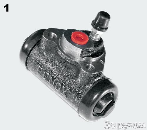

Фирма предлагает гидроцилиндры четырех разных марок ("Премиум", "Лидер", "Оптимал" и "Классик"), но особым вниманием кустарей пользуется серия "Классик", рассчитанная на консервативного и небогатого потребителя. В основном речь идет о вазовских деталях, хотя аналогичные изделия производятся и для ГАЗа, и для "москвичей". Липовые цилиндры появляются на свет различными путями - на прилавки попадают как восстановленные "бэушные" изделия, так и "клоны", созданные из отбракованных или краденых комплектующих. Чтобы отличить настоящие "феноксы" от "лжедмитриев", предлагаем ознакомиться с фото 1-5.

1. Чугунная отливка оригинала имеет малую шероховатость и обязательно содержит четкую надпись FENOX. Окраска и сушка производятся на автоматической линии, что обеспечивает равномерное антикоррозионное покрытие корпуса. Боковые поверхности бобышки вазовских цилиндров не обрабатываются резцом: нужная точность обеспечена литьем. На стальные поршни нанесено покрытие черного цвета.
2. Корпуса подделок, как правило, с многочисленными царапинами, поскольку предварительно зачищаются от ржавчины. Для окраски часто используется дешевая краска, липнущая к рукам. При этом порой заодно закрашивают и обработанные поверхности. Если окраску ведут прямо по ржавчине, покрытие получается неровное, бугристое. Боковая часть бобышки может иметь следы токарной обработки. Поршни - желтого или белого цвета.
