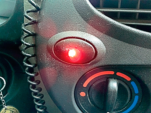

СТОПЫ ПОД КОНТРОЛЕМ
Ю. МЕДВЕДЕВ, Тамбовская область
О неисправности стоп-сигналов мы порой узнаем, лишь получив крепкий удар в корму. Наиболее опасны неисправности командной части системы – ведь при отказе выключателя-концевика педали тормоза или обрыве его проводов ни одна лампа не загорится! Я придумал вот что. На панели «Калины» нашел пустое место с заглушкой, куда встроил светодиод на 12 В. «Плюс» к нему подвел от концевика, а «минус» – от кузова. Если при торможении светодиод загорается, значит, питание к фонарям поступает исправно.
