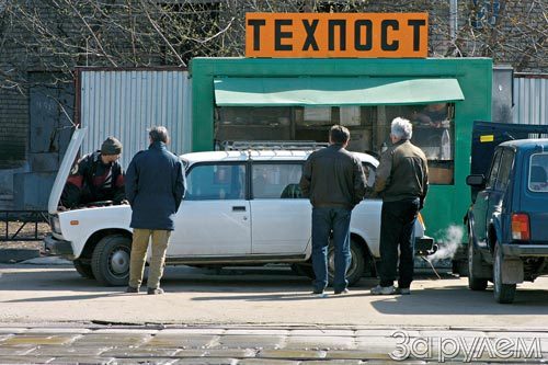

Помните, как раньше свирепствовали на дорогах экологи и милиция, измеряя уровень СО у каждого поста ГАИ? Вот была кормушка! Мы боялись: номера снимут! - и ехали на СТО. Без газоанализатора карбюратор не наладишь и не проверишь. Нет нынче экологов, и ГАИ не придирается, однако посты регулировки остались. Желающих ездить "чисто", а не коптить, предостаточно - услуги уличных мастеров востребованы. Как грибы после дождя, вырастают на обочинах дорог и в переулочках скромные зеленые бытовочки, белые прицепчики "Тонар". Заманивают одинаковыми плакатами: "Карбюратор, инжектор, клапана, зажигание - ремонт, регулировка СО-СН". Цены божеские.
Но стоит ли, можно ли доверить придорожным слесарям настройку своего автомобиля? Слегка разрегулировав карбюратор, мы просили разных механиков устранить одну и ту же неисправность. Проверяемые не догадывались о том, что их экзаменуют, и не замечали, как фотографируют.

Для начала подсадную "четверку" предложили отремонтировать мастеру техпоста, что у дома № 2 по Открытому шоссе. Пожаловались на повышенный расход бензина. Засаленная роба молодого механика, отсутствие лицензии за стеклом вагончика и немудреный арсенал инструментов больших надежд не сулили. Однако комплексная проверка авто за 150 руб., обещанная прейскурантом фирмы ООО "Компания "Кассия", подкупала дешевизной. Сунув в выхлопную трубу датчик видавшего виды газоанализатора "Мега-автотест", парень сразу выловил запредельные проценты СО на средних оборотах и, предположив, что всему виной неисправная игла запорного клапана поплавковой камеры, приступил к ее замене. Закончив работу, еще раз замерил СО. Результат его немало озадачил. На всякий случай проверив стробоскопом установку угла опережения зажигания, парень вновь споро разобрал карбюратор и с его верхней частью надолго скрылся в вагончике. Вернувшись, он задал неожиданный вопрос: "У вас враги на работе есть?" Проверяющие облегченно переглянулись: кажется, докопался до перепутанных деталей. Но тот многозначительно продемонстрировал кусочек металла размером с ноготь, якобы мешавший работе узла.
Наличие в карбюраторе постороннего предмета таких размеров - абсурд. (Интересно, как бы он туда попал и где конкретно "прописался"!) Мастер не мог этого не понимать, но шел на заведомый обман. Зачем? Скорее всего, это была "военная хитрость" - способ сохранить лицо в сложной ситуации, а заодно выиграть время. Закон рынка: не обманешь - не продашь. Вот и хитрят. Один, не способный блеснуть в деле, свернет горы на словах, другой попытается сразу задавить профессиональной эрудицией, третий выпятит успехи на промежуточных этапах работы. Внедрить в память клиента мысль о своей исключительности - верный шанс привязать его к себе надолго. Увы - в нашем случае ремонт грозил затянуться. Пришлось намекнуть: врагов, мол, на работе нет, а любознательных - хватает, может, кто и лазил в карбюратор, перепутал что-нибудь...
Надо отдать мастеру должное: столкнувшись с нетиповой задачей, он боролся до конца, а не отфутболил клиентов под благовидным предлогом. Через два часа мучений перепутанные жиклеры были найдены, СО - отрегулирован, за что мастеру уплачено 320 руб. по квитанции.
