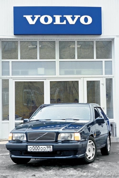

Модель 850 - одна из самых популярных среди подержанных "вольво". Но надежная в российских условиях машина не переносит неквалифицированного обслуживания и ремонта. Вмешательство самих владельцев в электрооборудование и особенно в систему управления двигателем, попытки отремонтировать сложные агрегаты часто заканчиваются доставкой к дилеру на эвакуаторе с мешком деталей в багажнике. Даже операции планового ТО не всегда так просты, как кажутся на первый взгляд. Какие работы по силам самому владельцу и как их правильно выполнить, нам рассказали в дилерском сервисном центре "Независимость".
Основная часть "вольво-850" - с бензиновыми пятицилиндровыми двигателями (дизелей, появившихся на закате выпуска этой модели в 1995 году, в России почти нет). Все 10-клапанные двигатели - без турбонаддува, 20-клапанные выпускались и в наддувном варианте. Интервал между ТО для безнаддувных моторов - 15 тыс. км, для "турбо" - 10 тыс. км. Полноприводные версии встречаются редко, их обслуживание существенно сложнее. Эти автомобили мы рассматривать не будем.
