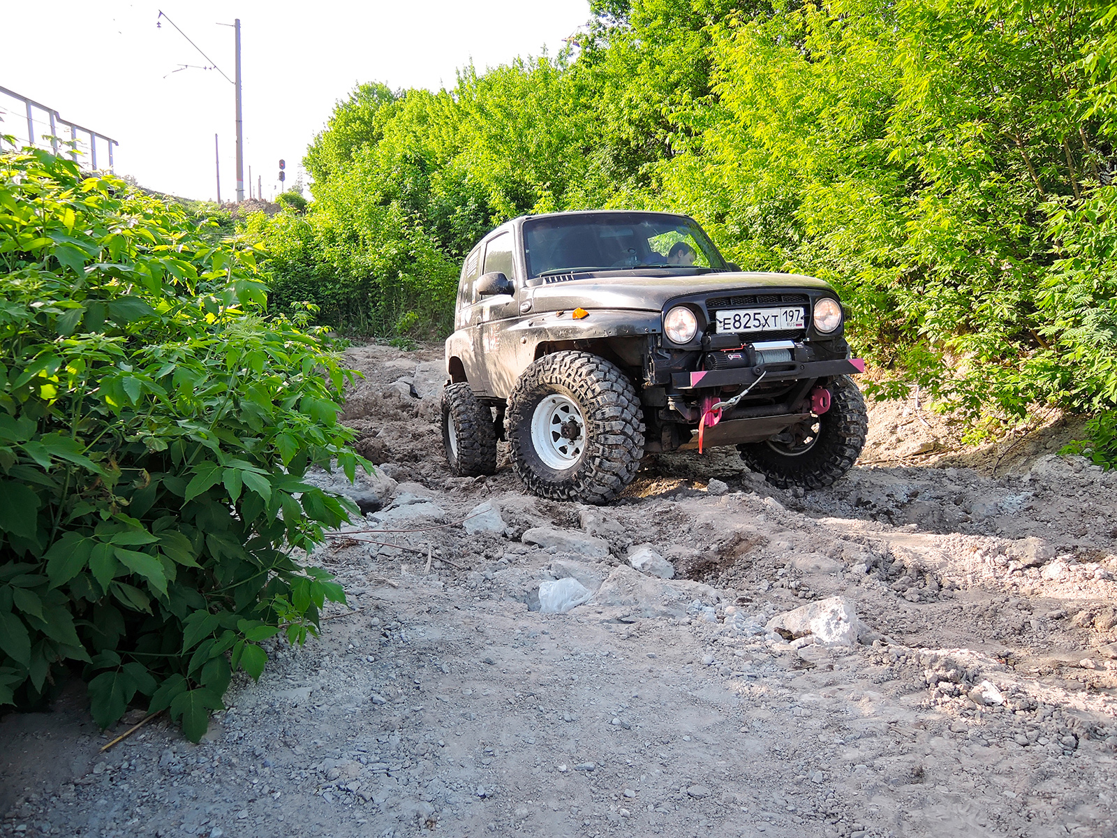

TAGAZ TAGER. Грозный вид – большое подспорье в борьбе с дорожными беспредельщиками.Лебедка – тот самый рояль в кустах, способный выручить в безвыходной ситуации.Зубастые шины не очень комфортны на асфальте, но незаменимы на бездорожье.

Вступительный экзамен на звание вседорожника «Тагер» сдавал в Калязинском районе Тверской области. Съехав на размытую полевую дорогу и осилив метров триста, он уперся колесами в небольшую колею: полный привод был включен, но буксовали только задние колеса. Так было выявлено первое слабое место – вакуумные хабы. Впоследствии я заменил их механическими AVM. Резон очевиден: чем проще узел, тем он надежнее, а в условиях бездорожья сохранять вакуум между сальниками привода, куда постоянно летит вода, песок и грязь, нереально.

Бамперы несколько раз были подвергнуты воздействию «болгарки», после чего передний был заменен легким каркасным «силовиком», а задний и вовсе снят ради увеличения угла съезда.

Сделал вывод, что 31‑е колеса малы. Заказал себе 35‑дюймовые, с зубастыми шинами «Максис-Крипи Кролер» (Maxxis Creepy Crawler) и электрическую лебедку с тяговым усилием 4,3 т (ее покупку я оттягивал до последнего, чтобы не потерять бдительность на бездорожье, уповая на всесилие техники).
TAGAZ TAGER
Для установки больших колес машину пришлось приподнять на 60 мм с помощью капролоновых элементов. На мой взгляд, этот вариант «бодилифтинга» не из лучших, но выбора не было: одним обрезанием арок обойтись не удалось. Кроме того, расширил колею с помощью ступичных проставок размером 1,5 дюйма. Вышло круто: тормозные колодки теперь, наверное, можно менять и не снимая колес.
После всех переделок решил оценить результат. Полигоном стал песчаный берег Финского залива в районе Приморска. «Тагер» легко одолел большие валуны: огромные колеса без труда перекатывались через камни, оставляя их где-то далеко под днищем. Не остановил меня и глубокий песок – протектор шин отталкивался от зыбкой почвы, не давая машине зарыться. Славно в этих условиях поработал и тяговитый двигатель. Я был удивлен результатом, а находившиеся поблизости друзья и случайные зрители стояли в изумлении.
