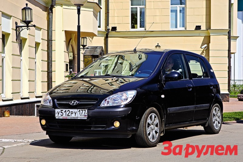

Hyundai Getz. Изготовитель - "Хёндай мотор компани" (Республика Корея). Год выпуска - 2006. В эксплуатации "За рулем" - с марта 2007. Пробег на момент отчета - 45 000 км. Предыдущие публикации в журнале ЗР, 2007, № 8; ЗР, 2008, № 11.
Головной боли он не вызывает. Самое страшное из случившегося – перегорела лампа в фаре и две лампочки (по очереди) подсветки номерного знака.
