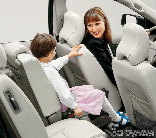

На фирме "Вольво", которая, кстати, впервые еще в 1964-м сделала кресло с поясничным подпором, считают, что сиденья вседорожника ХС90 близки к идеалу. "Пассажир должен сидеть не "на", а в сиденье, но при этом быть не стесненным в движениях. Человек не должен вообще замечать кресло - как воздух. В конце долгого пути водитель почувствует себя так же свежо, как и в начале", - говорит эргономист "Вольво" Леннарт Лидберг. Казалось бы, так просто...
