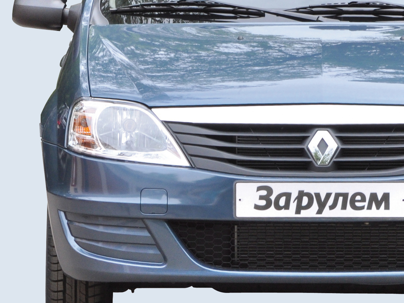

Замена ламп в блок-фаре Renault Logan
Замена ламп в блок-фаре Рено Логан первого поколения – несложная операция, справившись с которой вы сэкономите как средства, так и время, которые могли бы потратить на поездку в автосервис.
Работа по замене ламп показана на левой блок-фаре Рено Логан. Для правой блок-фары операции аналогичны.
