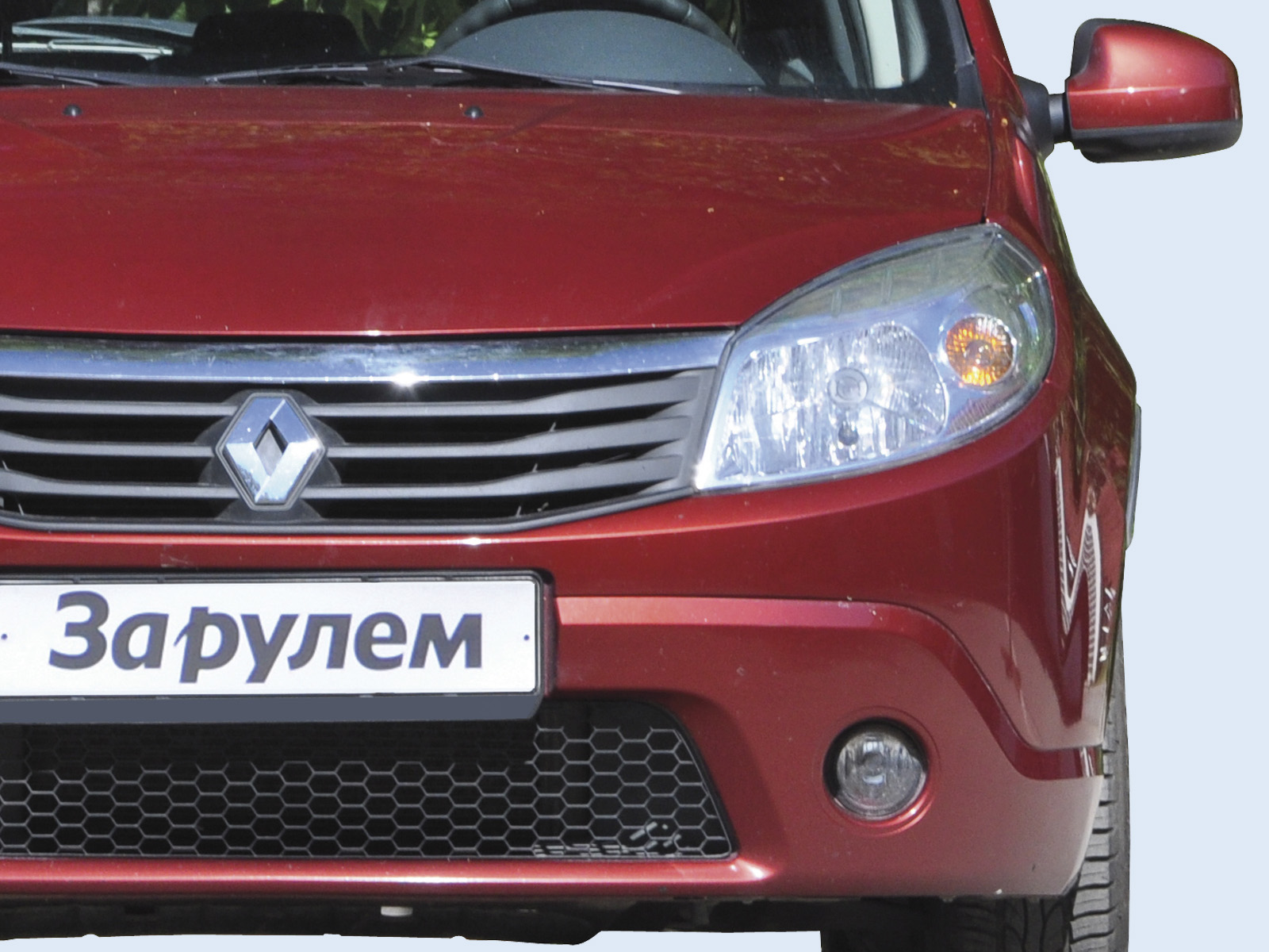

Замена ламп в блок-фаре Рено Сандеро первого поколения – простая операция. Выполнив ее самостоятельно, вы сэкономите как средства, так и время.
Работа показана на правой блок-фаре Рено Сандеро. В левой блок-фаре лампы меняются аналогично, но предварительно придется  снять аккумуляторную батарею.
