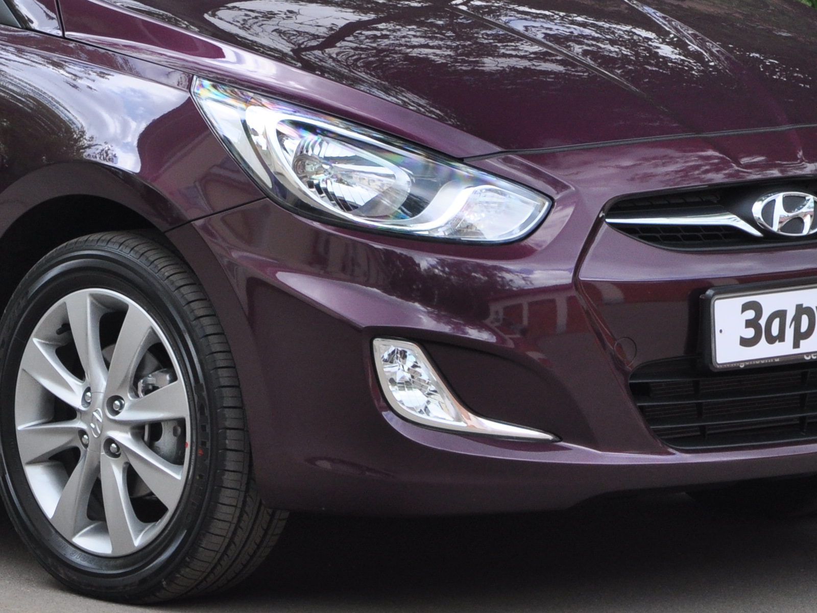

Замена лампы противотуманной фары Hyundai Solaris
Работу по замене лампы противотуманной фары автомобиля «Хендай Солярис» лучше проводить на смотровой яме или эстакаде.
Замена ламп в левой и правой противотуманных фарах выполняется одинаково.
Сначала снимаем колесо.
Затем отсоединяем переднюю часть подкрылка переднего колеса.
Крестообразной отверткой выворачиваем фиксатор пистона переднего крепления подкрылка.
Вынимаем пистон.
Аналогично вынимаем пистон верхнего переднего крепления подкрылка в арке переднего колеса.
Так же вынимаем два пистона нижнего переднего крепления подкрылка к переднему бамперу и отгибаем подкрылок назад.
Поворачиваем лампу против часовой стрелки.
Вынимаем лампу из корпуса фары.
Сжимаем фиксаторы колодки проводов.
Отсоединяем колодку от лампы.
Устанавливаем новую лампу H27 в обратной последовательности.
