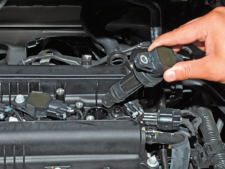

Головкой «на 10» отворачиваем болт крепления катушки зажигания.
Снимаем катушку зажигания.
