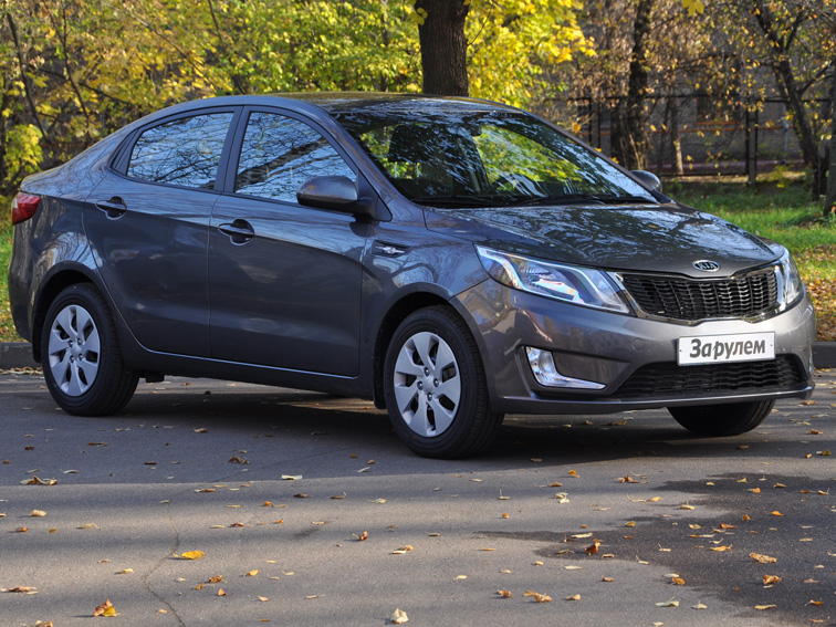

Исправность внешних световых приборов вашего автомобиля – это прежде всего безопасность, не только ваша и ваших пассажиров, но и других участников дорожного движения. Публикуем перечень ламп, предусмотренных для установки в световых приборах автомобилей «Киа Рио» с кузовом седан.
