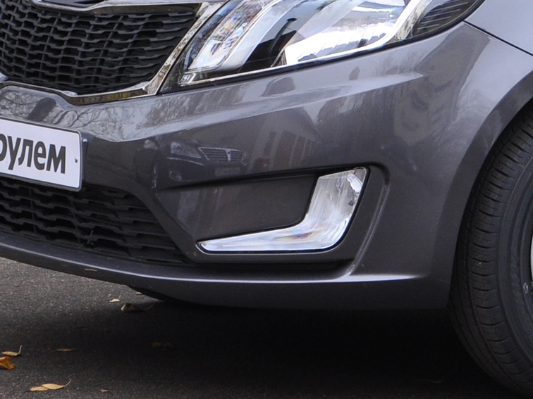

Работу по замене лампы противотуманной фары автомобиля «Киа Рио» лучше проводить на смотровой яме или эстакаде.
Замена ламп в левой и правой противотуманных фарах выполняются одинаково.
Сначала снимаем колесо.
Для замены лампы крестообразной отверткой выворачиваем винт пистона.
Вынимаем пистон крепления подкрылка к переднему бамперу.
Аналогично вынимаем второй пистон крепления подкрылка к переднему бамперу.
Отгибаем передний подкрылок.
Сжимаем два фиксатора колодки проводов.
Отсоединяем колодку от лампы.
Поворачиваем лампу против часовой стрелки.
Вынимаем лампу из корпуса фары.
Устанавливаем новую лампу H8 в обратной последовательности.
