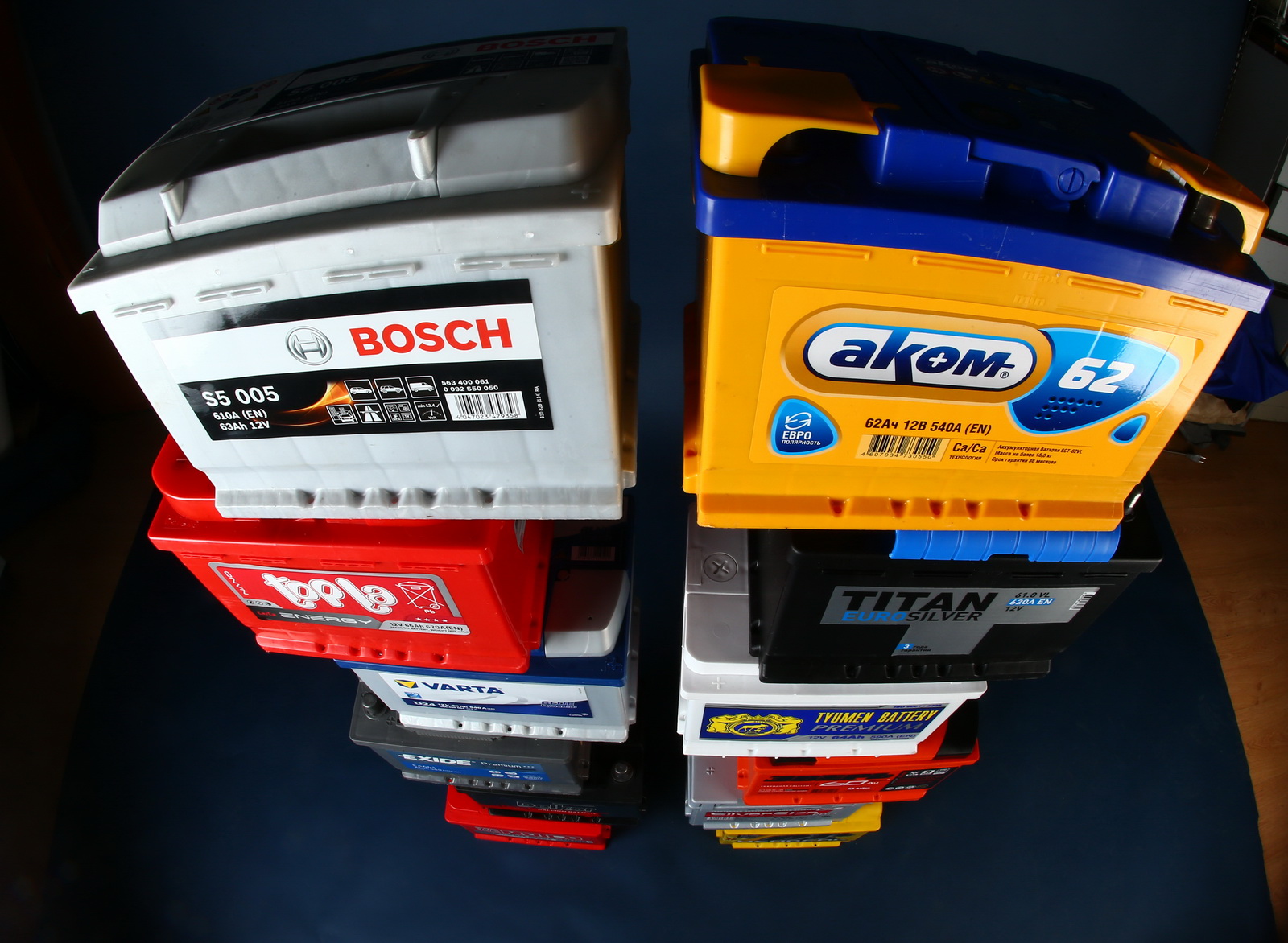

Как расшифровать маркировку АКБ
Идентифицировать по внешним признакам автомобильную аккумуляторную батарею, а также избежать ошибок при подключении поможет наша публикация из рубрики «Наглядно».
Полярность. На отечественных автомобилях «плюс» располагают слева, а «минус» — справа. Такую полярность именуют прямой. На европейских и большинстве азиатских машин всё наоборот, отсюда и термин «обратная полярность». У американцев встречаются оба типа, причем преобладает второй.
Клеммы. На европейских и азиатских машинах они отличаются друг от друга размерами. Причем «+» и «–» во избежание ошибок при подключении имеют разный диаметр.
