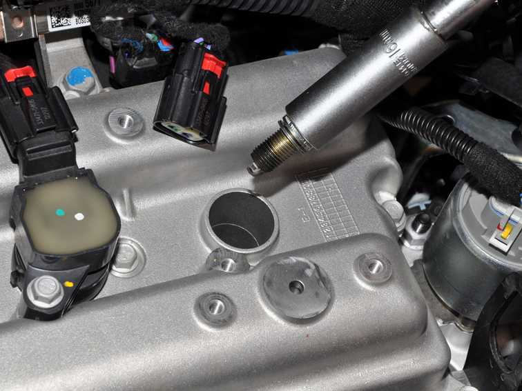

Перед выворачиванием свечи проверяем, не попадает ли в колодец масло. Наличие масла в колодце говорит о негерметичности соединения крышки и головки блока цилиндров.
Высокой (свечной) головкой «на 16» с удлинителем выворачиваем свечу зажигания.
Вынимаем свечу из свечного колодца.
Очищаем и осматриваем свечу. Свечу с поврежденными или выгоревшими электродами, с трещинами или сколами на изоляторе заменяем новой.
Устанавливаем новую (или исправную) свечу в обратной последовательности.
При вворачивании свечи необходимо вращать свечной ключ или удлинитель с головкой рукой, а не воротком или трещоткой, во избежание повреждения резьбы свечного отверстия в головке блока цилиндров.
Если свеча пошла не по резьбе, будет ощущаться сильное сопротивление вращению. В этом случае необходимо полностью вывернуть свечу и, очистив резьбу, повторно завернуть. Окончательно затягиваем свечу «моментом» 20 Н·м.
Внимание! Чрезмерная затяжка свечей зажигания может привести к повреждению резьбы в свечных отверстиях головки блока цилиндров.
Аналогично проверяем и при необходимости заменяем остальные свечи зажигания.
