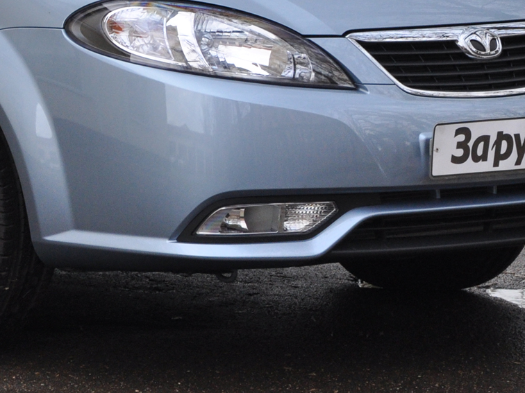

В противотуманных фарах установлены лампы противотуманного света и дневного ходового огня. Работу по замене лампы противотуманной фары на автомобиле «Дэу Джентра» лучше проводить на смотровой яме или эстакаде.
Замену показываем на левой фаре, на правой фаре меняем лампы аналогично.
