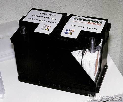

А вот что касается первой проблемы - утечек, она оказалась достаточно твердым орешком. Правда, мы уже писали о батареях "Оптима" (ЗР, 1998, № 10), не содержащих жидкого электролита, но при всех своих преимуществах они дороги. А изготовители автомобилей хотели бы получать комплектующие не только исключительно высокого качества, но и по приемлемой для массового производства цене. На заводе в Отценхаузене мы впервые увидели удачный компромисс: в батареях VLIES.TEC от "Хоппеке" всю кислоту впитали плоские прокладки, расположенные между пластинами. Конечно, они не из бумаги: основу составляет стекловолокно, не боящееся даже "царской водки".
Залитый на автоматической линии электролит впитывается в установленные прокладки, и после этого даже из разбитого в аварии корпуса не прольется ни капли. Но это не все. Оказывается, батареи такой конструкции могут выдерживать значительно большее количество циклов разряда-заряда, и их срок службы составит в зависимости от условий эксплуатации 8-12 лет! Ток холодного пуска возрастает на 70-90 А. Самое же привлекательное для автомобилестроителей - это невысокая стоимость батареи. Поскольку комплектующие для аккумуляторов "Хоппеке", как и их сборка, производятся только в Германии, где достаточно дорога рабочая сила, держать приемлемую цену позволяет лишь высочайшая степень автоматизации всех технологических процессов.

Так выглядит конструкция новой батареи.
Если обычная батарея испытывается током 800 А, то какой же ток будет применен для новинки?
